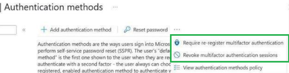

    Pour récupérer l'accès, vous devrez contacter l'administrateur informatique de chaque organisation à laquelle vous ne pouvez pas accéder et lui demander de :
    Révoquer les sessions MFA et exiger une réinscription dans le centre d'administration Microsoft Entra :Image de l’utilisateur
    Comme je n'ai pas accès à l'image en français, j'apprécierais que vous puissiez plutôt vous référer aux images du tableau en anglais.
    Pour plus d'informations, consultez la documentation officielle de Microsoft : Gérer les méthodes d’authentification pour l’authentification multifacteur Microsoft Entra - Microsoft Entra ID | Microsoft Learn
    Une fois que l'administrateur informatique aura réinitialisé vos paramètres MFA, la prochaine fois que vous tenterez de vous connecter aux ressources de cette organisation, vous serez invité à recommencer la configuration de l'authentification multifacteur.

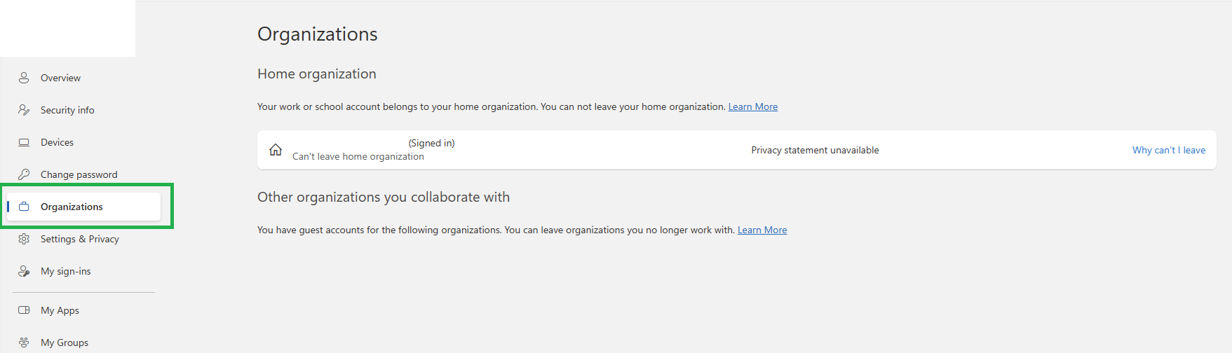

    De plus, pour mieux vous aider à identifier les organisations auxquelles votre compte Microsoft est associé (y compris l'accès invité), veuillez suivre ces étapes via le portail Mon compte :
    1. Accédez à : https://myaccount.microsoft.com
    2. Connectez-vous avec votre compte Microsoft 365
    3. Dans le menu de gauche, cliquez sur Organisations
    Image de l’utilisateur Comme je n'ai pas accès à l'image en français, j'apprécierais que vous puissiez plutôt vous référer aux images du tableau en anglais.
