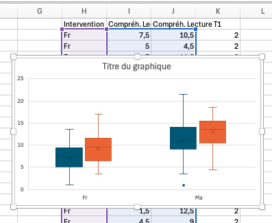

j'ai plusieurs tableaux avec une colonne définissant le groupe (2 ou 3 groupes selon le graphique) à deux temps (T0 et T1)

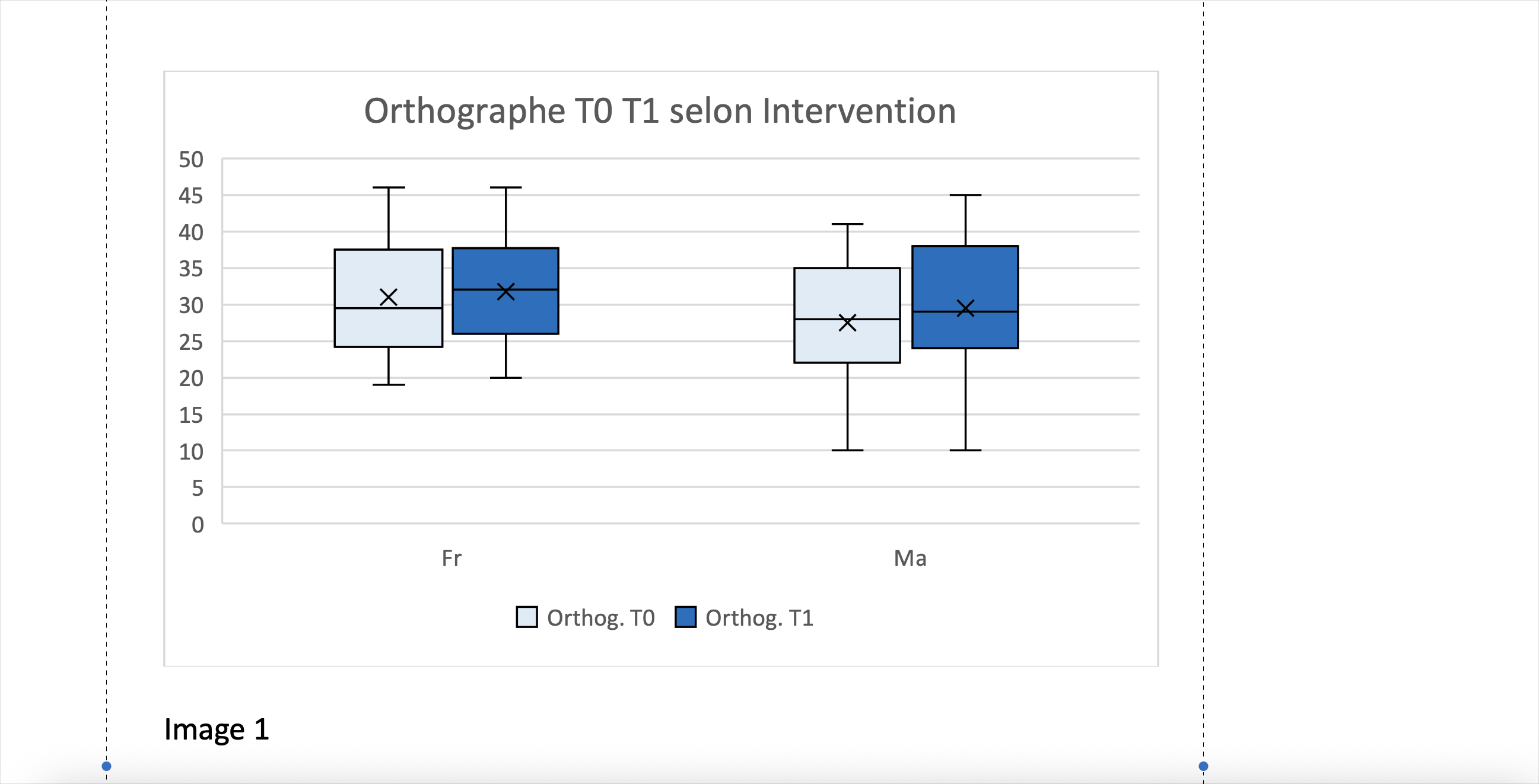

pour certaines variables aucun problème voir image 1 du doc image 1 et 2

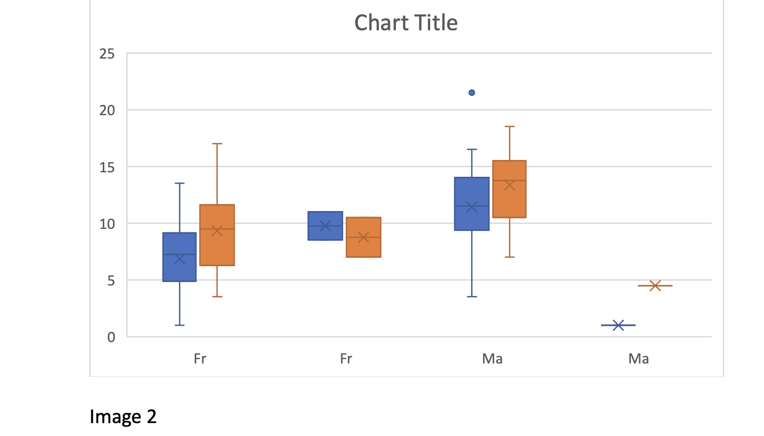

pour d'autres variables exactement du même type je n'arrive pas à avoir la boite à moustache donnant l'évolution selon le groupe aux deux temps : il me donne 4 couples de boites T0 et T1 alors qu'il n'y a que 2 groupes voir image 2 du doc
