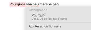

    Sur Mac (et heureusement) ça fait bien longtemps qu'on a le clic droit (peut-être le principal apport de Microsoft à l'interface souris). Pendant longtemps grâce à un petit utilitaire additionnel (FinderPop) du temps de Sytème 8 et 9, mais nativement depuis la première version de mac OS X (même si les souris Apple ne le prenaient pas en charge au début). Mais bon, faute de clic droit tu obtiens le menu contextuel avec Contrôle clic aussi. 😉 Et le clic gauche ou le maintien du curseur te donne aussi les suggestions (mais pas la totalité du menu contextuel).
    Pour ce qui est de la suggestion, c'est effectivement anormal que tu n'en aies pas. logiquement tu devrais avoir les deux propositions "standard" de la vérification :

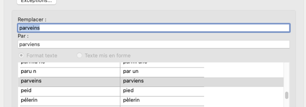

    J'ai l'impression que tu attends de Word un fonctionnement qu'il n'a pas (pas encore ?), une interprétation "intelligente" du contexte pour que la vérification orthographique en cours de frappe vienne s'imbriquer avec la correction automatique. Mais ce n'est pas le cas.
    Pour la correction automatique "à partir du correcteur", j'imagine que ce n'est pas envisageable lorsqu'il y a ambiguïté (et au vu des suggestions, l'ambiguïté d'interprétation est quasiment systématique). Mais si tu intègres cette règle dans les corrections automatiques, ça fonctionne sans problème chez moi :

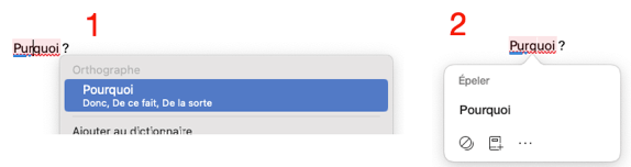

    Que faut-il comprendre exactement ? Si les soulignements se font, lorsque tu fais un clic droit tu n'as aucune suggestion (exemple 1) ? Ou lorsque tu laisses le curseur quelques instants dessus (exemple 2) ?
