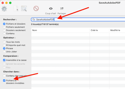

    Tu n'as pas répondu : est-ce qu'avec EasyFind tu n'arrives pas à localiser le fichier .ppam dont il est question ?

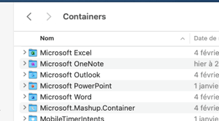

    Et si, après avoir quitté PowerPoint, tu te positionnes sur le dossier ~/Bibliothèque/Containers et que tu supprimes le dossier Microsoft PowerPoint qui s'y trouve, est-ce que ça se présente différemment ?

    Mais tu n'as rien trouvé avec EasyFind ? Si tu lances une recherche sur ".ppam", par exemple ? Il doit bien être caché quelque part ce complément !

    Rien de bien complexe : tu rentres le terme SaveAsAdobePDF dans le champ de recherche et, après avoir coché la case "Fichiers visibles et invisibles" tu tapes la touche "Entrée" :
