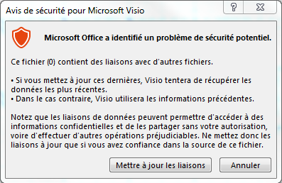

depuis hier, un message d'avertissement de type "Avis de sécurité pour Microsoft Visio" s'affiche systématiquement lorsque je passe la souris sur une sélection de couleur ou des sous-menus déroulants de la barre d'outils.
A noter que deux fichiers Excel sont liés en données externes à mon fichier Visio.

    Bonjour, j'ai exactement le même soucis et je n'arrive pas à le résoudre. Cela m’empêche de changer des couleurs, ou encore la taille des flèches.
    Que je clique sur "mettre à jour" ou "annuler" cela ne change rien visuellement, et surtout la boite réapparaît à chaque tentative pour changer une couleur, une taille de police ou une taille de trait.
    Dans mon fichier vision j'ai d'autres fichiers visios incorporés comme objets liés, et le problème apparaît depuis.

    Le message est assez clair, il y a un souci de liaisons avec une base de données.
    Que faites-vous lorsque le message apparait ?
    Avec vous cliqué sur le bouton pour mettre à jour les liaisons, et que se passe-t-il lorsque vous le faites ?
