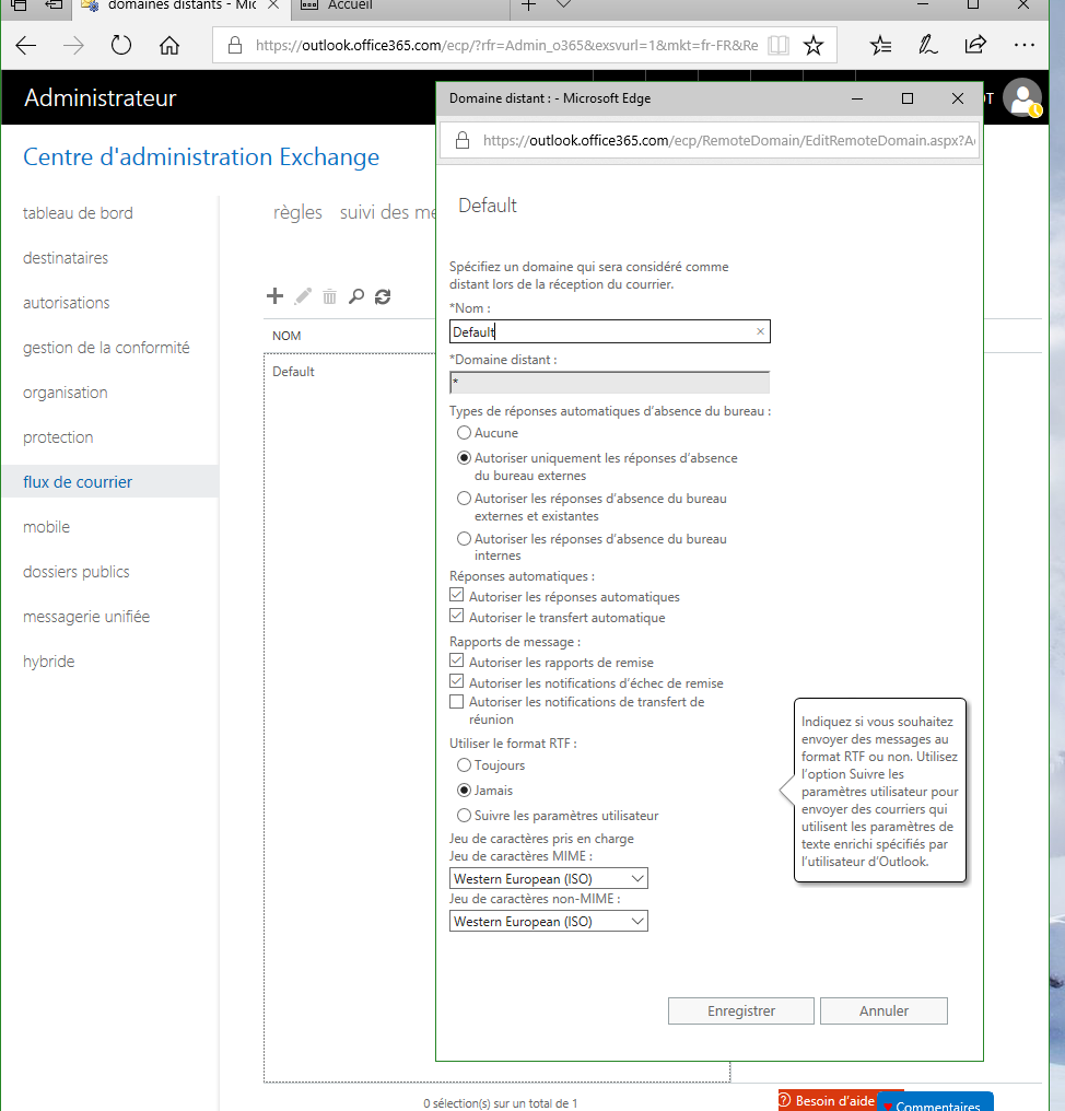

    Ça y est, mon problème est réglé.
    Depuis lundi tous les mails arrivent au bon format chez mes correspondants, je n'ai plus de retour pour des fichiers Winmail.dat à la place de mes pièces jointes.
    Je suppose que les paramètres du serveur exchange (voir publication plus haut) ont mis quelques jours à s'appliquer.

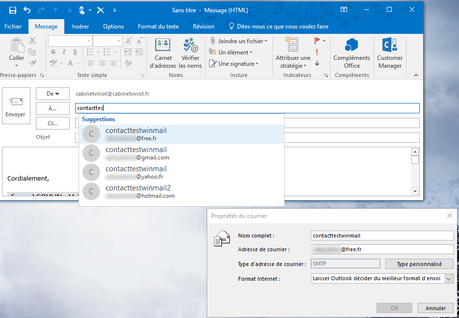

    A noter j'ai également désactivé la saisie semi-automatique des adresses mails (Dans Option Outlook/ courrier/ envoi des messages) qui est une misère ! Lors de mes tests, j'ai pu remarquer que certaines adresses suggérées montrent une adresse mail qui n'est pas celle qui sera utilisée pour l'envoi!
    Alors j'imagine bien que le "format internet" d'envoi de mail ne peut pas être plus fiable!
    A noter j'avais également essayé d'ajouter la clef "DisableTNEF"dans la base de registre suivant les conseils donnés sur d'autres fils de discussion, mais ça n'avais rien changé dans mon cas. Ça marche peut-être pour des adresses non gérées par Exchange?
    Plusieurs personnes m'ont même félicité pour ma signature de mail "beaucoup plus belle qu'avant", ça veut dire que le code html doit être "plus propre" qu'avant, ou que quelque-chose transformait bien mes e-mails à mon insu!

    J'ai trouvé ça dans mes paramètres office 365 :
    J'ai modifié le paramètre "utiliser le format Rtf" sur "Jamais" (il était sur "Suivre les paramètres utilisateur"), mais pour l'instant ça ne marche pas j'ai déjà 2 retours de correspondants.
    Espérons que simplement le serveur mette du temps à se mettre à jour et que demain ce soit réglé...
