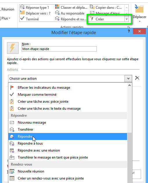

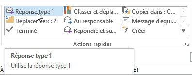

Une solution d'attente, au moins pour quelques réponses type, serait d'utiliser les actions rapides.
L'objectif est de faire une action rapide par réponse type, par exemple :
voici ce que ça donne dans l'interface, vous pourriez mettre le descriptif dans la bulle, ce n'est pas très clair sur la copie d'écran, avec leur fenêtres sans bordures on n'y voit plus rien :
Le problème c'est que 80 réponses à raison de 3 par ligne, ça fait un peu long, je ne sais même pas si c'est possible.
Cette solution n'utilise pas les oft, est-ce que c'est important pour vous ?
Je pensais aussi à une solution en organisant les réponses type dans un document word, je cale toujours sur le problème de l'interface.
