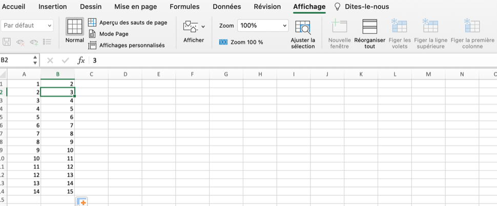

Dans un classeur, utilisé en mode normal (pavé "Normal" sélectionné dans la ligne "Affichage"), je souhaite figer la première colonne. La cellule A1 est active, aucune cellule n'est fusionnée avec une autre
Je ne peux pas le faire car les trois pavés "Figer les volets", "Figer la ligne supérieure" et "Figer la première colonne" sont grisés et inactifs.

    Est-ce que tu es bien en mode "Normal" (menu "Affichage" ou onglet "Affichage" du ruban) ? Car si tu es en mode "Page", alors c'est normal que tu ne puisses pas activer ces fonctionnalités. On a d'ailleurs droit à un avertissement lorsqu'on passe du mode "Normal" au mode "Page" et qu'on a des colonnes ou lignes figées.
    Si tu es bien en mode "Normal" comme tu le décris, alors ce ne devrait pas être désactivé. Est-ce que tu observes ça sur un seul classeur en particulier ou est-ce le cas sur tous les classeurs, y compris sur un classeur vierge ? Est-ce que ta feuille est protégée ?
    En règle générale, le mode "Page" n'est pas trop à recommander, il n'est pas toujours très stable à l'utilisation. Je dirais qu'il ne sert qu'à des vérifications avant impression (et encore, le mode "Aperçu des sauts de page" est largement aussi pratique).

    Et non, je confirme que je suis bien en mode "Normal".

    Sélectionne d’abord la cellule B2, pour voir... 😉

    Merci, la sélection de la cellule B2 ne change rien : les pavés "Figer..." sont toujours grisés et inaccessibles.
