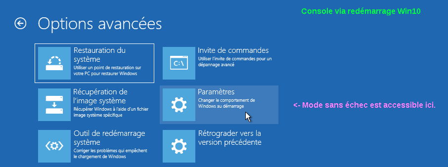

    2022-05-27T08:00:19+00:00
    Pouvez-vous indiquer ce que vous avez- choisis au moment de réinitialiser ?
    Et avez-vous créé un nouvel utilisateur (avec les droits admin) ?
    Sous Win10, pour arriver au mode sans échec, il faut sélectionner redémarrer et en même temps, pousser sur la touche shift (majuscule)
    on obtient ensuite ce menu
    Puis, on retrouve le menu du mode sans échec
