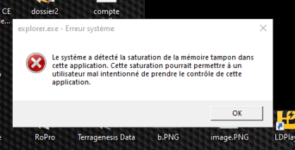

Bonjour alors j'ai 2problèmes , le premier c'est celui de explorer.exe , cela fait 2jours que j'ai un popup explorer.exe erreur systeme , je vous demande si vous connaissez la cause du problème(je n'ai pas de virus) et si cela est possible d'etre reparable sans l'installation d'un fichier ISO de réparation.

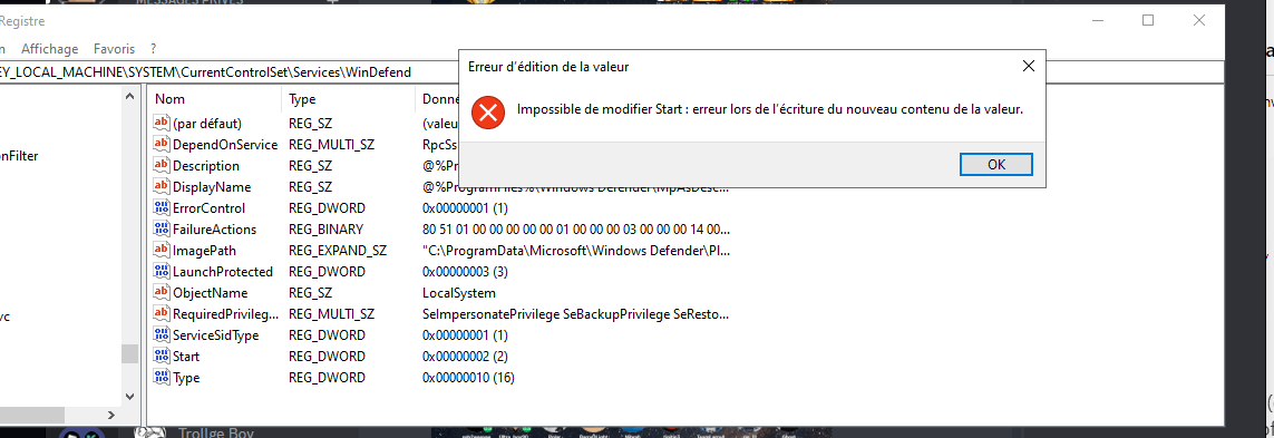

le deuxieme probleme est celui du regedit du Windows Defender , alors je n'arrive plus à changer le regedit de windows defender pour le desactiver et cela est vraiment frustrent , parce que j'ia déjà un antivirus qui est pas mal.
Image du probleme de explorer.exe:

Pour cela, en supposant que tes problèmes résiduels ou nouveaux ne sont pas dus à des traces d'antivirus tiers ou autres processus indésirables, voire aux bidouillages (surtout avec les utilitaires d'optimisation et le message d'erreur concernant la saturation de la mémoire qui s'affichait car cette saturation a un rapport étroit avec Explorer) que tu as effectués et qui auraient déstabilisé le système, pour essayer de les résoudre, commence par tester un nouveau compte d'utilisateur local avec droits d'administrateur comme ceci :
https://www.papergeek.fr/windows-10-comment-creer-un-compte-utilisateur-602849
Si le problème se pose même sous ce nouveau compte, teste le démarrage en mode minimal.
Pour démarrer sous ce mode, applique cette procédure :
  • Exécute msconfig.
  • **** Dans msconfig, onglet Démarrage- Ouvrir le gestionnaire des taches-onglet Démarrage : désactive toutes les lignes, sauf Windows defender.
  • **** Dans msconfig, onglet Services, coche la case en bas à gauche : Masquer tous les services Microsoft et dans la fenêtre qui apparaît, décoche toutes les cases ensuite clique sur OK et Redémarre.
Attention : Il faut bien cocher la case Masquer tous les services Microsoft avant de décocher toutes les cases.
Si le problème se pose même en mode minimal, teste le mode sans échec en utilisant la méthode du paragraphe Dans Paramètres de ce tutoriel :
https://support.microsoft.com/fr-dz/help/12376/windows-10-start-your-pc-in-safe-mode

    Voici celui du regedit , windows defender:
