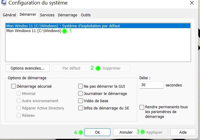

> Autre question : dois - je supprimer la deuxième ligne "Mon Windows" si oui comment ?
Oui, supprime la deuxième ligne, la solution la plus facile et la plus sure est de le faire avec msconfig.
Pour cela :
1- Sélectionne la deuxième ligne.
2- Clique sur le bouton "Supprimer" qui sera cliquable après la sélection de la deuxième ligne.
3- Clique sur "Appliquer".
4- Clique sur "OK" :
Puis redémarre.

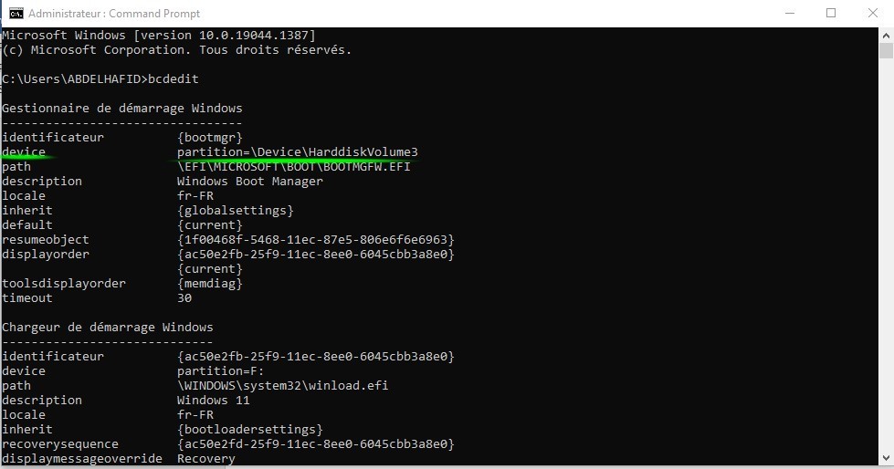

N'oublie pas de vérifier avec la commande BCDEDIT si le gestionnaire de démarrage et le chargeur de démarrage sont maintenant bien enregistrés.
