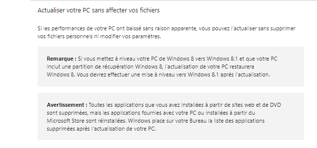

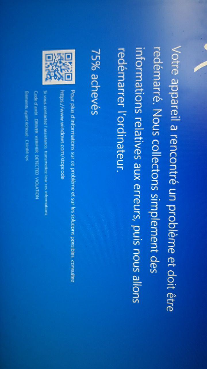

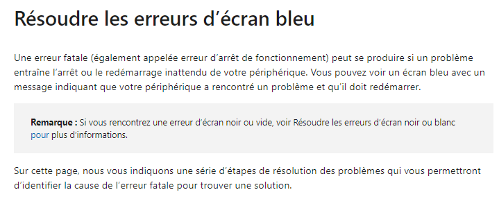

    2021-06-15T08:20:52+00:00
    Bonjour Manuella,
    D'après ce que je peux comprendre de vos messages, vous utilisez un outil de diagnostic de pilote tiers. Dans ce cas, il peut être préférable de rechercher et d'installer tous les pilotes manuellement, car cela permet de s'assurer que les bons pilotes sont installés.
    ce que je peux voir de plus, c'est que vous avez un écran bleu, c'est pourquoi je vous fournis un guide d'aide pour les écrans bleus uniquement, cliquez sur le lien et parcourez les questions en bas de la page, puis suivez le étapes à l'écran: Résoudre les erreurs d’écran bleu (microsoft.com)
    Une fois que vous avez fait ce qui précède, veuillez me revenir avec les résultats. Si vous rencontrez toujours des problèmes, je suggère qu'une réinstallation de Windows peut être une action valable. Et si c'est l'option que vous choisissez, je vous suggère de n'utiliser aucun programme tiers pour mettre à jour vos fenêtres, mais plutôt de rechercher vous-même les pilotes pertinents.

    Re-bonjour,
    J'ai essayé d'utiliser driver verifier et il a détecté une violation. Désolé pour la photo il est est écrit que Ctilo64.sys a échoué et la réparation du système n'a pas l'air d'avoir fonctionné puisque j'ai essayé de redémarrer driver verifier et le même problème a été trouvé.
