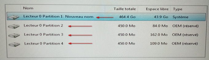

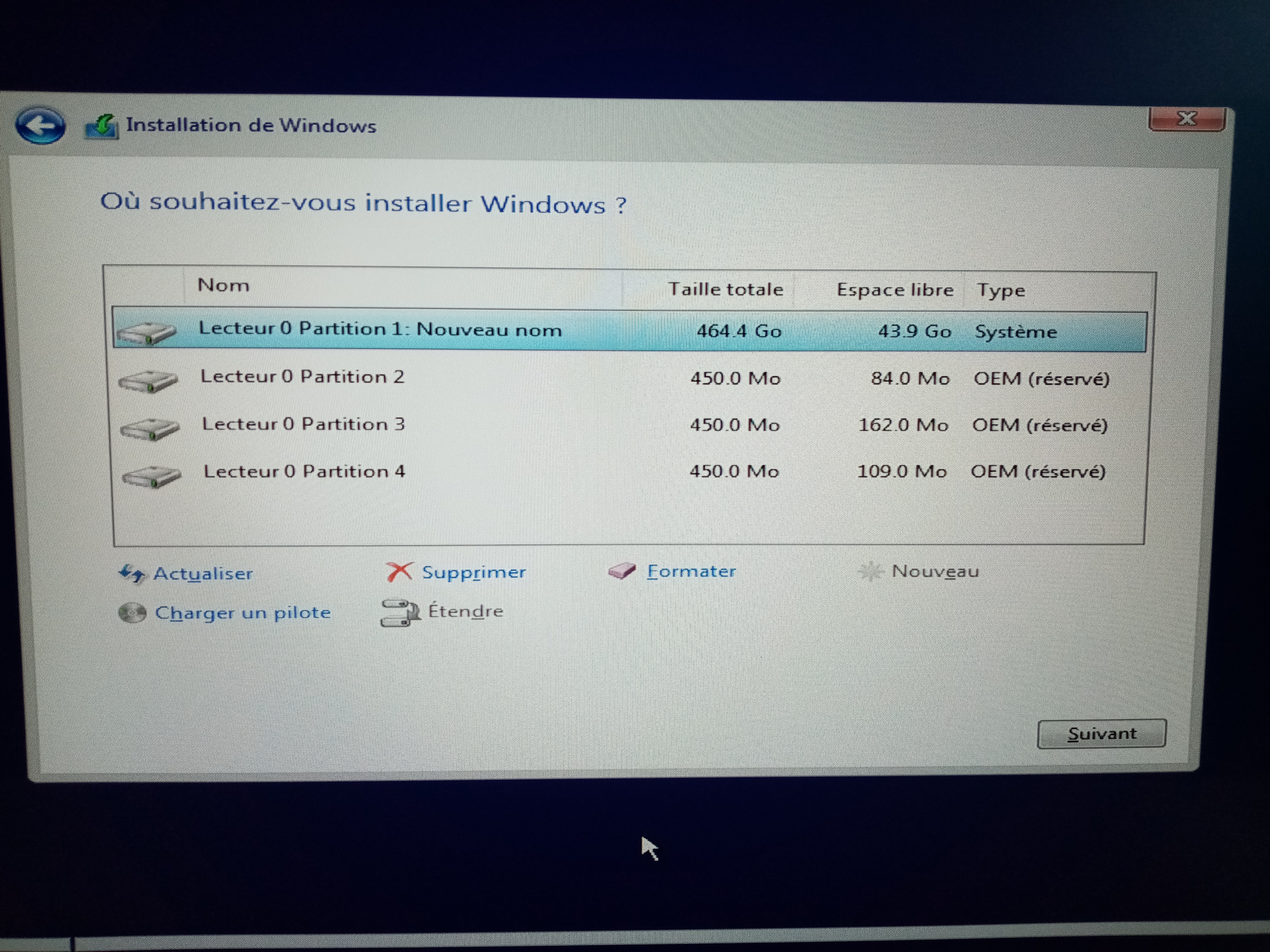

Après redemarrage sur la clé usb, je rentre la clé d'activation, ensuite j'opte pour l'installation personnalisée et le système me demande ou je veux installé windows10.
Donc, j'opte pour la partition 1(voir image ci-dessus. Vous pouvez remarquer l'espace disque sur cette partition. En fait, nous essayons de récuper des fichiers et photo sur ce pc car celui-ci a environ une dizaine d'années et donc est bon à changé).
A l'instalation de windows
l'installation se met en erreur à la préparation des fichiers pour l'installation à 0%.

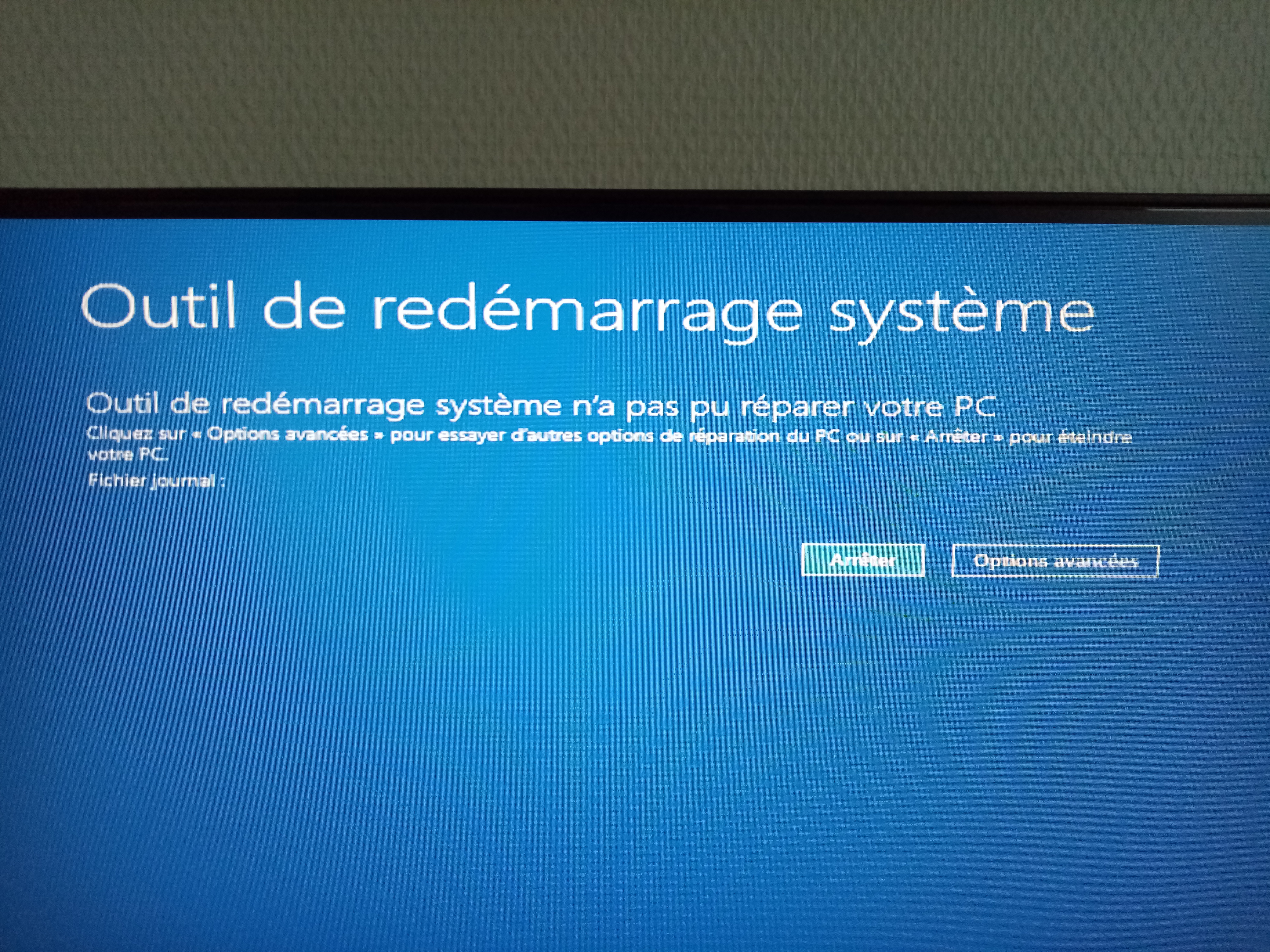

Ensuite, quand j'utilise l'outil de redemarrage système, celui-ci ne peut pas réparer le pc.
Voir image ci-dessous:

    Oui sélectionnez chaque score sur le disque et cliquez sur 'Supprimer' comme indiqué ci-dessous, jusqu’à ce que l’ensemble du disque soit unallocated Space, puis sélectionnez cet espace et cliquez sur 'Suivant'

    Cette erreur que vous voyez indique que le média d’installation USB que vous utilisez n’est pas correctement créé, vous devrez recréer que Windows10 USB, puis démarrer l’installation à nouveau
    En outre, lorsque vous choisissez la partition sur quoi installer Windows 10, sélectionnez chaque partition sur ce disque, jusqu’à ce que l’ensemble du lecteur soit 1 espace non alloué, puis sélectionnez cet espace non alloué et cliquez sur le bouton « Suivant » pour installer Windows 10
