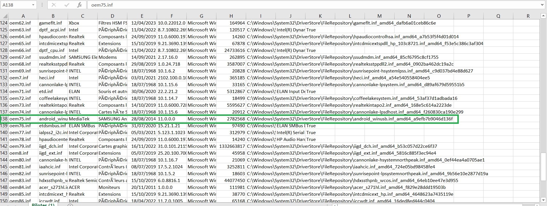

Si le renommage la suppression du fichier usb2ser.sys s'avèrent impossible**,** je pense qu'il est préférable de revenir à "DriverStoreExplorer" et supprimer ce pilote :
C'est lui à coup sur le pilote problématique car c'est le seul pilote Mediatek dans la liste.

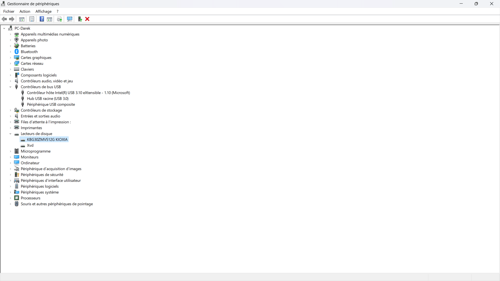

  3. Anonyme
    2023-05-20T19:26:09+00:00
    Je suis sur le gestionnaire de périphérique mais je ne trouve pas la catégorie ports.
