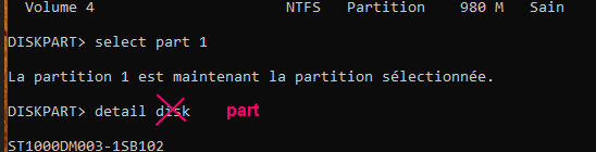

    Pour ma demande, tu as fait une petite erreur ...
    Après avoir sélectionné la partition 1 (du disque 0)
    j'avais demandé detail part -> et toi, tu as mis detail disk
    (j'ai donc 2x detail disk, et pas le détail de la partition 1)
    Pour le disque 1, c'était OK (mais sans savoir comparer la partition 1 entre le disque 0 et le disque 1)
    Ce qui ressort entre les 2 disques, c'est unavailable

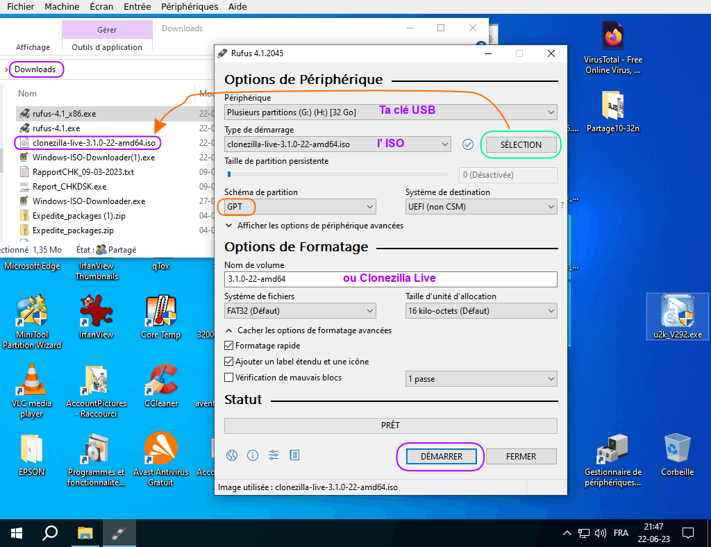

    Tu sembles tout ignorer de Clonezilla ... (le look est moche, mais il le fait bien) (et pas que pour des PC)
    Tu fais une clé qui peut démarrer un PC et qui permettra de ...
    Faire une image d'un disque ou de certaines partitions
    ou
    Copier un disque ou certaines partitions d'un disque vers un autre disque -> ton but.
    Tuto Malekal (pour info)
    https://www.malekal.com/clonezilla-tutoriel-clonage-de-disque/
    ou celui du site le crabe https://lecrabeinfo.net/creer-une-image-disque-avec-clonezilla.html
    Tu as l'ISO de Clonezilla, c'est l'image bit par bit d'un DVD bootable.
    Dans le passé, on pouvais graver sois même l'image ISO sur un DVD vierge puis s'en servir.
    Avec rufus tu pourras faire une clé bootable qui démarre comme un DVD (Rufus a simplement changé les fichiers de démarrages pour démarrer sur une clé USB (car démarrer sur un DVD ou USB, c'est pas les même fichiers de démarrage)
    exemple

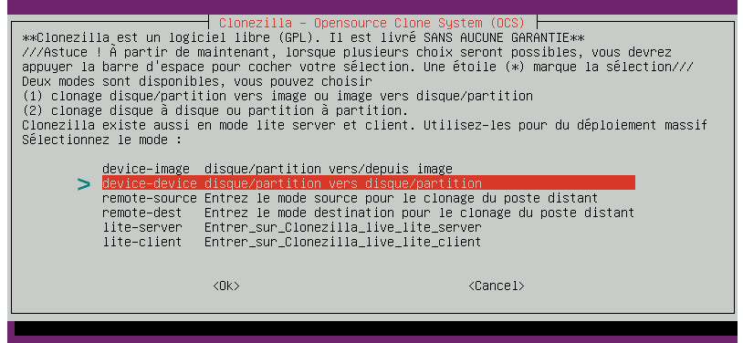

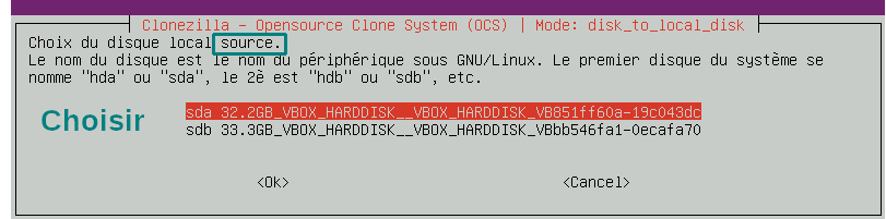

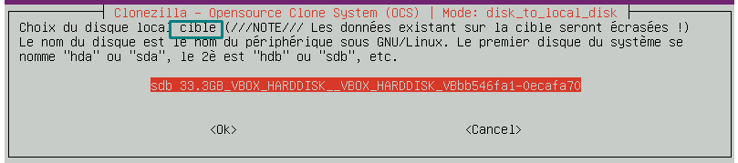

    Je te montre les images importantes concernant le clonage via clonezilla.
    Tu choisis disque à disque (et pas faire une images de disque)
    Tu sélectionnes le disque source (ton HDD)
    et la cible (ton SSD)
    et ce programme copiera tous les secteurs utilisés du HDD, pour les remettre à la même place sur le SSD .
    Si ce programme est moche, il n'as pas besoin d'un Windows comme support, et ne s’occupe que du contenu (Windows, Linux, données...), et, le contenu des secteurs copiés sera parfaitement identique.

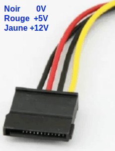

    Si la carte mére possède 2 slot SATA, je suppose que tu as aussi 2 connexions alim pour alimenter ton disque.
    essaye l'autre port SATA, et l'autre connecteur alimentation. (éventuellement, essayer les connexions sata/alim du lecteur de DVD)
    Le connecteur alim (le plus large) possède normalement 4 fils => 0V, 5V, 0V, 12V
    ne manque t'il rien ?
