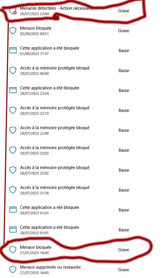

Bonjour
j'ai une menace grave qui est annoncée à chaque scan alors que Defender a précédemment bloqué  la menace et que j'ai effacé les fichiers qui la contenaient.
Comment faire pour sortir cette menace pour laquelle j'ai désormais options de SUPPRIMER ou METTRE EN QUARANTAINE qui sont inopérantes ??
Defender detecte en permanence l'alerte qui reste constante dans l'historique.
Merci à celle ou celui qui voudra bien m'aider :)

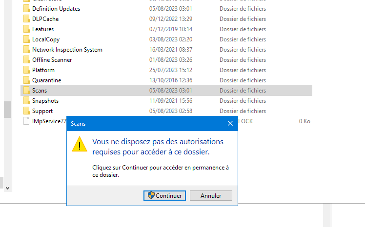

Chantal11-MVP_2010-2022_Sécurité_Insider 135.7K Points de réputation Modérateur bénévole
2023-08-07T19:40:57+00:00
Re,
La protection en temps réel de Windows Defender n'est pas active en mode sans échec.
Dans l'explorateur, déploie C:\ProgramData\Microsoft\Windows Defender\Scans\History\Service et supprime tous les fichiers dans le dossier  Service
Ensuite, redémarre le système en mode normal et indique si l'historique Windows Defender a bien été effacé.

    2023-08-05T20:49:20+00:00
    Bonsoir Chantal11
    Je n'ai pas sous la main Windows 10 mais sur mes PC sous Windows11 le problème se pose aussi, je ne sais pas depuis quand puisqu'il semble qu'il ne se posait pas avant.
    Personnellement c'est un LiveCD que j'utilise pour supprimer ces fichiers afin de ne pas avoir mal à la tête avec la modification des autorisations sur les dossiers et fichiers système, en plus, malgré cette modification (ou bien en utilisant Total Commander à exécuter en tant qu'administrateur), la suppression ne peut s'effectuer à cause en des fichiers en cours d'utilisation.
    Cependant, sauf si on utilise un script FRST ou bien ZHPFix pour supprimer le fichier et le sous dossier qui seront cités ci-après, en recherchant sur le Net, j'avais trouvé la solution à ce problème que j'ai modifiée légèrement pour la rendre plus compréhensible.
    La solution consiste à supprimer d'abord le fichier nommé mpenginedb.db qui se trouve dans le dossier "C:\ProgramData\Microsoft\Windows Defender\Scans"
    Puis supprimer le sous-dossier nommé DetectionHistory qui se trouve dans le dossier "C:\ProgramData\Microsoft\Windows Defender\Scans\History\Service"
    La solution simplifiée et modifiée est la suivante :
    1- Télécharger et exécuter AdvancedRun :
    https://www.nirsoft.net/utils/advancedrun-x64.zip
    Il n'est nécessaire ni d'éxecuter cet outil en faisant un clic-doit sur son exécutable et en sélectionnant "Exécuter en tant qu'administrateur" ni de désactiver la protection en temps réel et la protection dans le cloud.
    2- **** Dans le champ Program to Run, copier-coller cette commande :
    C:\Windows\System32\WindowsPowerShell\v1.0\powershell.exe
    3- dans le champ Command-Line Arguments, copier-coller cette commande :
    net stop windefend; $path = 'c:\ProgramData\Microsoft\Windows Defender\Scans\mpenginedb.db'; if (Test-Path -Path $path) {Remove-Item $path}; $path = 'c:\ProgramData\Microsoft\Windows Defender\Scans\History\Service\DetectionHistory'; if (Test-Path -Path $path) {Remove-Item $path -Recurse}; net start windefend
    4- Dans le champ Run As, sélectionner :
    TrustedInstaller
    5- Cliquer sur le bouton :
    Run
    Cette solution devrait certainement fonctionner sous Windows 10 mais il est préférable de créer par précaution un point de restauration système.
