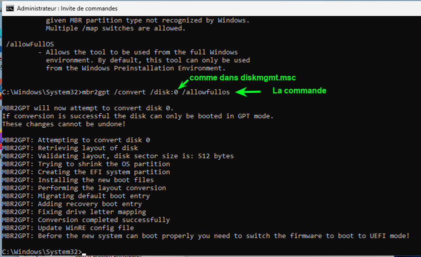

    d'abord, tu remontes les bretelles de celui qui t'a installé Win10 sur un disque en MBR.
    Sur les tout premiers secteurs du disque se trouve une table de partition.
    Jadis (avant 2012) on utilisait une table de partition MBR (limitée à 4 partitions principales ou 3 principales et une partition étendue)
    depuis 2012, les disque des PC comporte une table de partition GPT (128 partitions possibles et il n'y a pas la limite des 2 TB par disques.
    Seul les tout vieux PC d'avant 2012 doivent garder la table de partition MBR, mais pas les PC UEFI qui ne démarre que sur un disque avec des partitions GPT
    Le mode CSM (mode compatibilité) permet d'installer un ancien système genre XP sur une nouvelle machine.
    il y a moyen de transformer ta table de partition MBR vers une table de partition GPT via la commande MBR2GPT (c'est un programme d'origine Microsoft)
    à condition que seul, 3 partitions soit présentes sur ce disque car ce programme doit pouvoir créer la partition efi pour le démarrage sécurisé (la 4ème partition possible)
    et si la conversion réussit, il faudra que le BIOS du PC fasse démarrer le PC en mode UEFI (désactiver le mode compatibilité)
    La commande à taper depuis l'invite des commandes est ... (en mode admin)
    on retrouve les détails de ce que fait ce programme (tu verras la même chose) , et la dernière ligne te demande de passer au mode UEFI avant de redémarrer
    Seul remarque
    il faut que ce PC soit du type UEFI -> le tient l'est et comporte un mode compatibilité (CSM) afin de pouvoir installer un soft d'avant 2012 ou d'installer Win 7 ou Win10 avec un boot pour les tout vieux PC (non sécurisé)
    et parfois, il reste d'autres obstacles (pilotes vidéos)

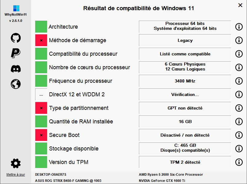

    2024-08-26T16:09:34+00:00
    .Voici
  3. routman 54 24,855 Points de réputation Modérateur bénévole
    2024-08-26T15:43:33+00:00
    Télécharge ce soft :
    https://github.com/rcmaehl/WhyNotWin11
    Tu le lances et tu auras un encart montrant ce qui manque pour installer Windows 11. Envoie nous un screen.
    Bonne continuation.
    Daniel
