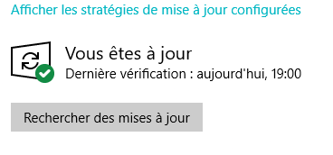

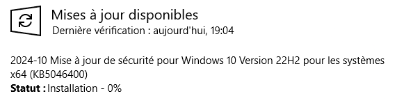

Je rencontre un problème avec cette mise à jour KB5046400: Windows Recovery Environment update for Windows 10, version 21H2 and 22H2: October 8, 2024
Elle ne s'installe pas.
Le pourcentage de la progression de l'installation reste à 0%
Puis j'ai le message qui me dit que toutes les mises à jour ont été installées mais si je lance une nouvelle recherche la mise à jour ci-dessus réapparait. J'ai redémarré mon système mais cela n'a pas résolu le problème.

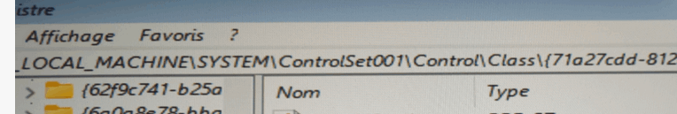

Quand tu utilises regedit depuis un support de dépannage
Cela ouvre le registre du Windows de dépannage (qui est le lecteur X: et qui est lui est en lecture seule)
Ce n'est pas son registre que tu dois adapter, mais tu dois charger la ruche du Windows installé sur ta partition C:
Comme tu nous montres ceci, tu es dans le registre du Windows de dépannage
(Alors oui, il est fait de la même façon, mais c'est un autre Windows qui te permet d'entrer dans celui qui est en panne)
Après avoir ouvert HKEY_Local_Machine
Tu as outrepasser la partie "charger la ruche"
Qui consiste à créer une clé provisoire (le nom n'a pas d'importance) pour remonter ensuite dans le dossier C:\Windows\System32\config et ouvrir le fichier System de ton Windows qui est en panne (la ruche System)
Une fois les changements sont fait dans la ruche system que tu as chargée, tu dois décharger la ruche System_on_C (car tu tripotes la ruche de ton Windows qui est dans ta partition C:)
Cela refermera proprement le fichier system (qui est dans C:\Windows\System32\Config)
la 1ère x, tu y passeras 1 heure, la seconde, une minute.

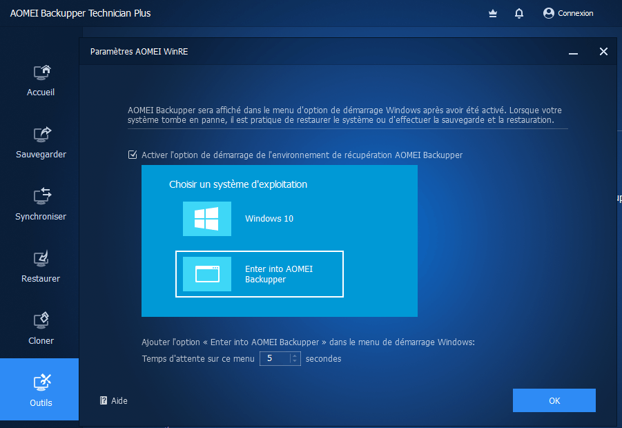

    Je ne rencontre pas de problème avec l'environnement de récupération de Windows. Cela dit j'ai un toutil de récupération de AOIMEI installé et qui a apporté une modification à mon environnement de démarrage. Est-ce que c'est peut-être cela qui empêche la mise à jour Windows KB5046400 ?
    Merci pour votre avis.

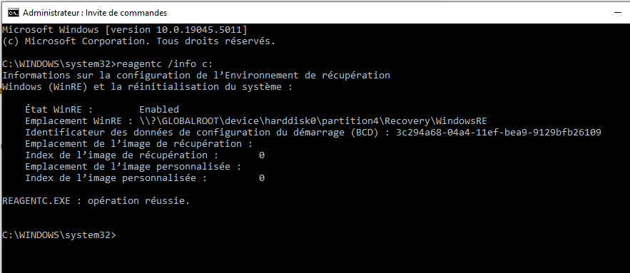

    Peux tu vérifier que la console de récupération est active ?
    Dans l'invite des commandes en mode admin, tu tapes
    reagentc /info exemple
    Cela te donne le statut
    enable ou disable
    Et, l'emplacement sur le disque destiné à Windows

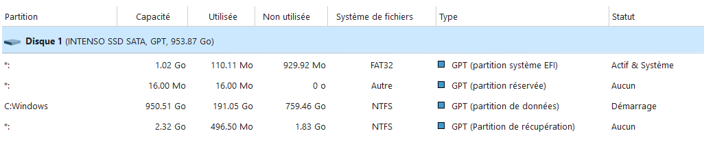

    Ensuite, télécharge minitool partition afin de voir la grandeur de chaque partition
    un autre exemple dans lequel j'ai lancé minitool
    Tu indiques si c'est enable (fonctionnel), et tu nous montres une vue de minitool afin de voir la grandeur de chaque partitions
