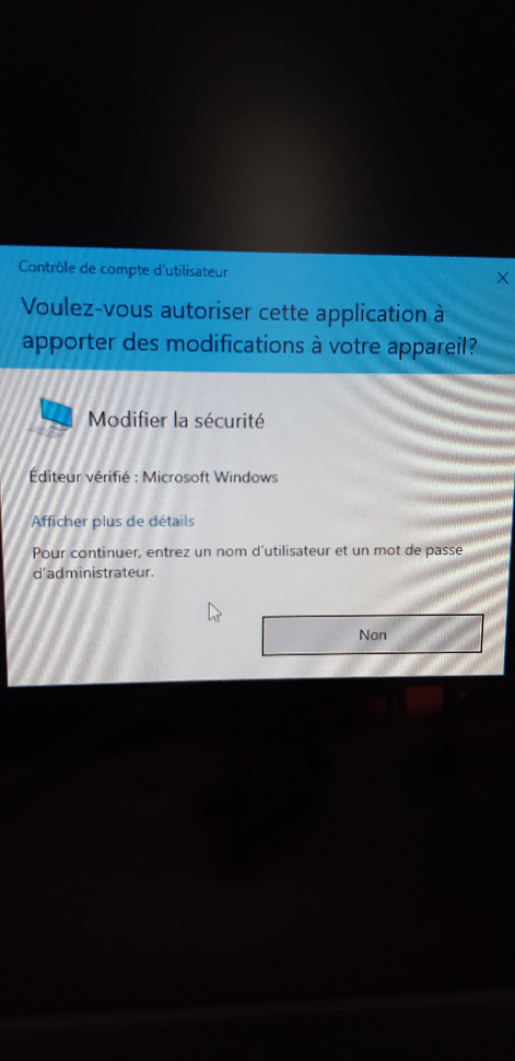

Depuis que je me suis connecté via le PANNEAU DE CONFIGURATION, à un compte local , je ne peux maintenant plus utiliser une foule d'applications installées sur mon PC.
Et lorsque j'essaie de changer ou de modifier le compte via le PANNEAU DE CONFIGURATION, la fenêtre qui s'ouvre me demande:
"VOULEZ-VOUS AUTORISER CETTE APPLICATION À APPORTER DES MODIFICATIONS À VOTRE APPAREIL?"
    ---> la seule option qui apparait dans le bas de cette cette fenêtre est "NON"
 Ce qui fait que je suis toujours coincé avec le même compte local et incapable de modifier ou d'utiliser une foule d'applications.

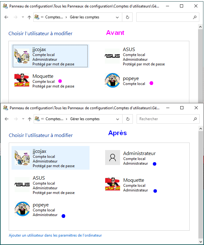

Voici le point de départ et ce que j’obtiens après l'intervention sur le fichier C:\Windows\System32\Config*SAM*

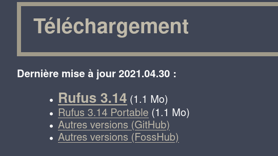

Un live usb linux, c'est un fichier ISO d'une distribution Linux que l'on met sur une clé USB via Rufus
(donc même procédure que pour faire les Win10 d'installation)

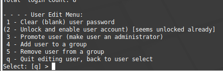

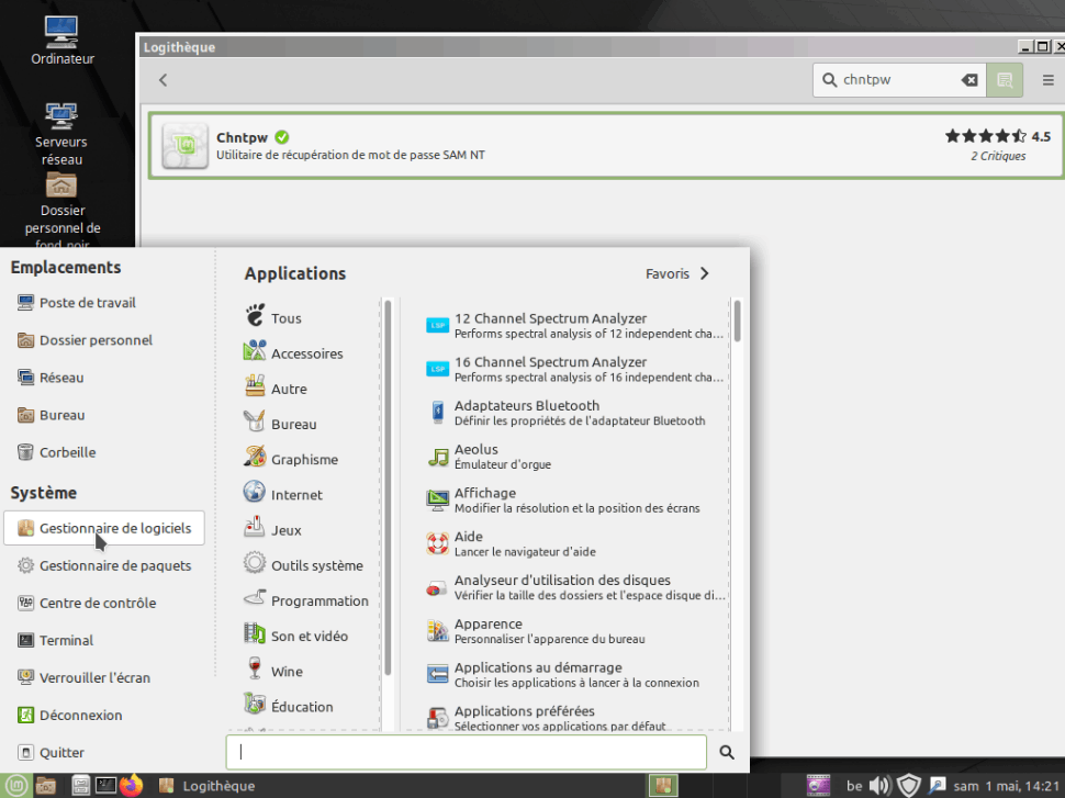

on ajoute le programme chntpw (Change NT Password) (sauf que Change est devenu Blank pour le 64 bits)

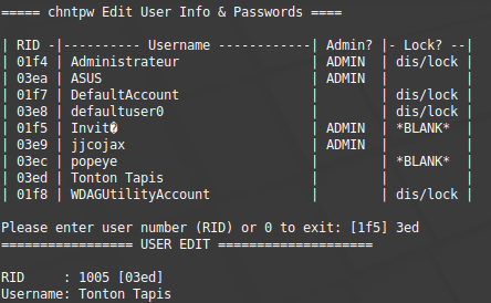

Par la suite, via la console, on va dans la partition Windows à la recherche du fichier SAM
le programme retrouve les utilisateurs
et après avoir choisi sa cible on sélectionne 1 , puis 2, puis 3

à la sortie du programme, on demande si on sauve la ruche -> yes
On arrête Linux, et on redémarre le PC sans la clé live.

    Merci pour la réponse mais malheureusement dès la 1ère étape que vous suggérez de mettre en application ( ci-bas en rouge);
    -Ok, vérifiez ce qui suit, Windows + R, tapez: netplwiz, appuyez sur entrez, sélectionnez votre utilisateur, propriétés, adhésion de groupe, vérifier administrateur, appliquer et Ok.
    après OK un fenêtre m'apparait qui qui me me demande:
    "VOULEZ-VOUS AUTORISERER CETTE APPLICATION À APPORTER DES MODIFICATIONS À VOTRE APPAREIL? "
    la seule réponse possible qui m'apparait au bas cette fenêtre est NON
    Ce qui signifie que je ne peux continuer à mettre en application la procédure que vous me suggérez.
    Désolé et merci d'avance pour la réponse.
