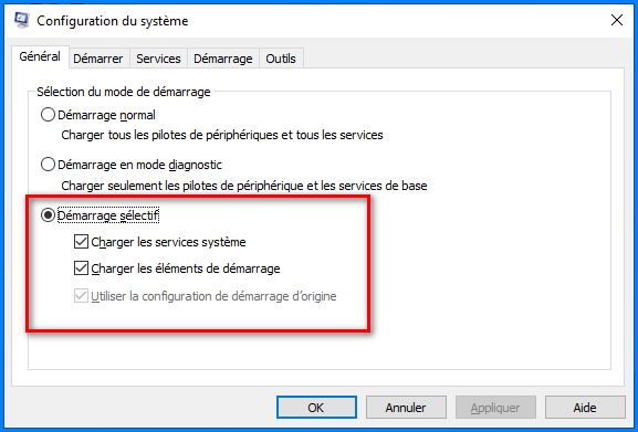

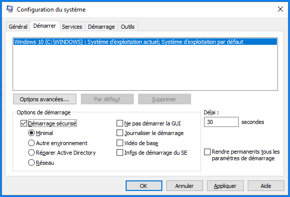

J'ai dernièrement rencontré un souci, mon ordinateur démarrait en mode sans échec, j'ai été dans msconfig et j'ai constaté que le
démarrage sécurisé / Minimal était activé
j'ai donc désactivé cette option et cocher le mode démarrage normal
mais systématiquement mon ordinateur redémarre avec le mode sélectif activé !

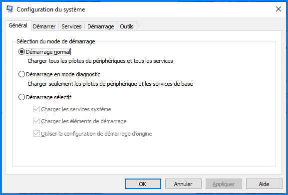

> J'ai renouvelé la procédure, SANS désactiver manuellement le "démarrage sécurisé", et en effet la commande a désactivé cette option.
Mais malgré cela je ne suis toujours pas en mode "démarrage normal" mais toujours en sélectif
Donc, dans ce cas, même si le démarrage est toujours sélectif, la case "Démarrage sécurisé" est désormais décochée ?
Si c'est le cas, on aura avancé d'un cran mais rien n'est gagné.
Cependant, vérifie maintenant si tous les services sont activés.

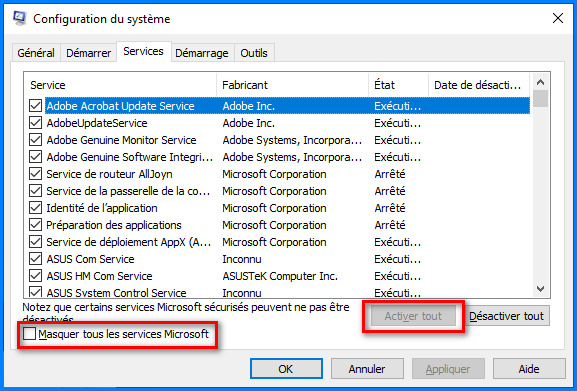

    Pour avoir un démarrage normal, il ne faut pas avoir besoin de désactiver un quelconque service, donc, il faut activer tous les services (Microsoft et non Microsoft), c’est-à-dire que dans Msconfig, onglet "Services", il faut vérifier si la case "Masquer tous les services Microsoft" est bien décochée, puis cliquer sur le bouton "Activer tout".

    --- Pour avoir un démarrage normal, il ne faut pas avoir besoin de désactiver un quelconque service, donc, il faut activer tous les services (Microsoft et non Microsoft), c’est-à-dire que dans Msconfig, onglet "Services", il faut vérifier si la case "Masquer tous les services Microsoft" est bien décochée, puis cliquer sur le bouton "Activer tout".
    C'est pourtant bien le cas
    ![](https://learn-attachment.microsoft.com/api/attachments/09b9a685-43f0-4878-b95d-7768d3199fbf?platform=QnA
