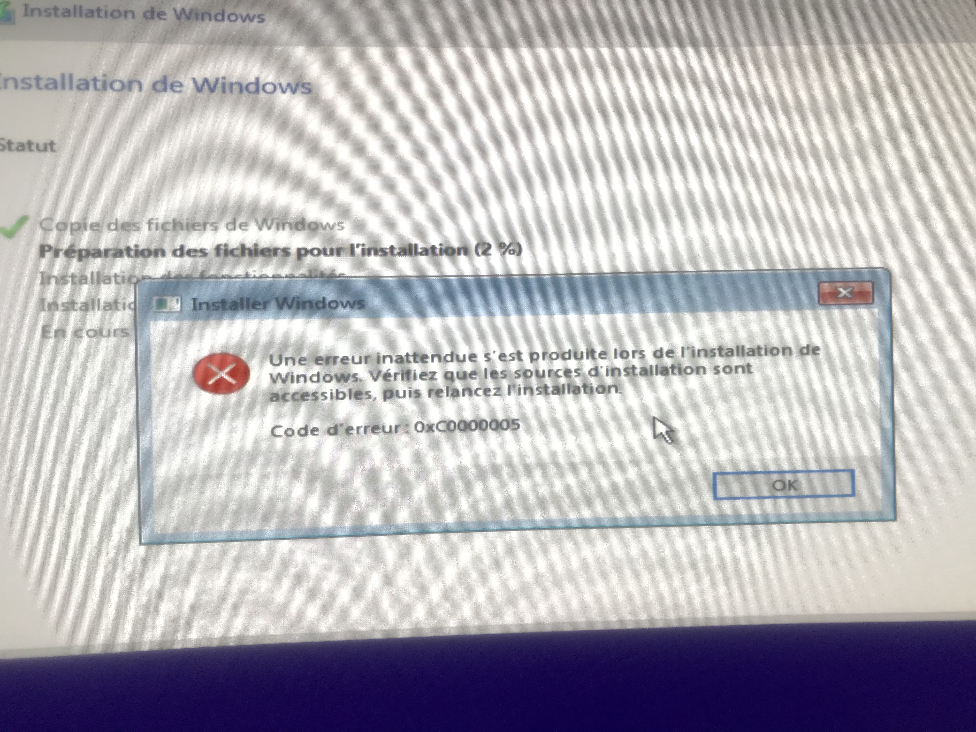

J’aurais besoin d'aide svp, j’ai récemment monté mon ordinateur, et au moment de l’installation de Windows 10 sur mon SSD m.2, j'ai à chaque fois l’erreur 0xC0000005.
j’ai lu sur le internet que se pouvait provenir du disk SSD qui était peut êtres défectueux.

Pour les 2 barrettes, essaie de supprimer une RAM sur 2.
Recrée la clé USB et clique sur la coche verte à droite de "SÉLECTION" à la fin de la création.
Vérifier le SHA-1.

    2020-06-03T08:27:01+00:00
    Bonjour
    > lors de la premiere installation il n’y avait pas de partition et par la suite je faisai un formatage du disk avec diskpart clean dans l’invite de commande, donc toute les partitions sont supprimé.
    Il ne faut pas formater le disque mais supprimer toutes les partitions (sauf celle contenant des données si elle existe) afin d'obtenir une partition non allouée (non formatée) qu'il faut sélectionner pour effectuer l'installation.
    En plus, si tu as un disque secondaire, il faut le débrancher pour effectuer l'installation.
    Si le problème persiste, crée un autre support d'installation et si tu as Linux en DualBoot, il faut rechercher la cause de ce côté-là.
    2020-06-03T08:21:30+00:00
    Vérifie le SHA-1 du fichier ISO utilisé pour graver la clé d'installation.
