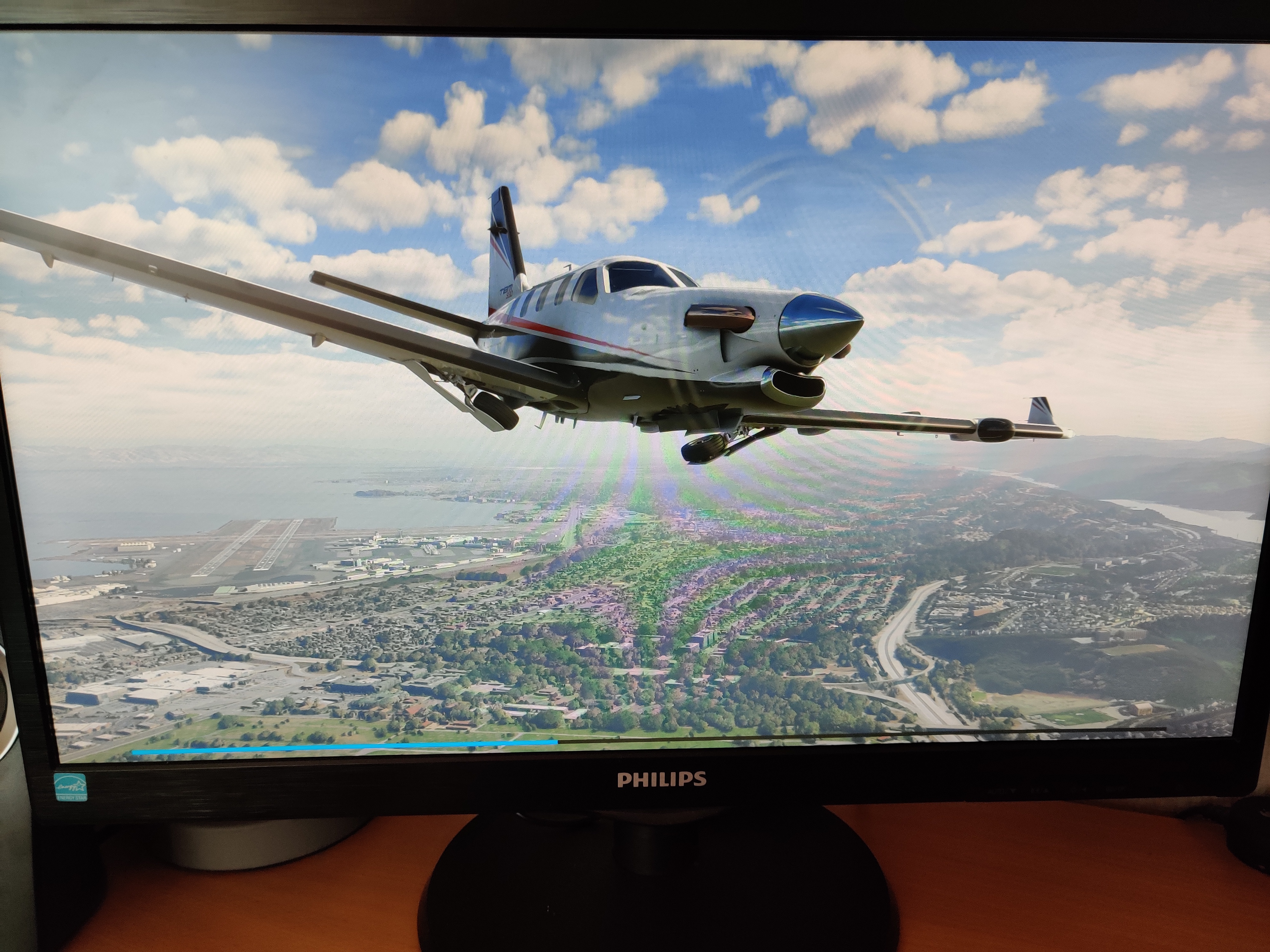

Flight Simulator 2020 plante au lancement du jeu
2020-08-19T10:14:49+00:00
J'ai l'impression sue beaucoup de monde a des problèmes avec Flight Simulator 2020, mais je n'ai pas trouvé exactement le même que le miens sur ce forum.
J'ai achetél jeu via le Game Pass, j'ai pu dl les 95go, pas de problème, mais c'est après que le jeu plante...
Le jeu se lance, puis une barre bleu avance en bas de l'image, er reste bloquée indéfiniment à un peu plus du tier... Rien à faire : mode admin, drivers à jour...

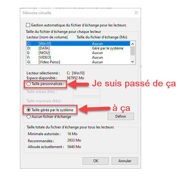

    Bonjour
    J'ai trouvé une info qui a résolu mon problème sur un autre forum :
    pour que ça marche, j'ai du modifier ma mémoire virtuelle :
    Et ça s'est mis à fonctionner correctement après redémarrage du système.
    En espèrant que ça fonctionnera chez vous....
    Cordialement
