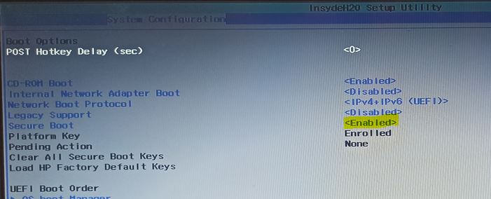

2020-04-23T04:24:07+00:00
Bon, "Secure boot" est activé. Il faut le désactiver.
Par contre, il faudrait le mettre à jour en suivant les indications
https://support.hp.com/fr-fr/drivers/selfservice/swdetails/hp-pavilion-17-f100-notebook-pc-series/7234909/model/7451117/swItemId/ob-223153-2
On vérifiera ensuite si on ne retrouve pas ce fameux CSM.
Si cela te chante, tu peux créer la clé USB d'abord. Montre Rufus une fois paramétré. On gravera après la mise à jour du BIOS.

Réponse acceptée par l’auteur(e) de la question
2020-04-22T15:30:06+00:00
  1. Le réglage de Rufus et bon. Tu peux (ce n'est pas indispensable) modifier le "Nom de Volume".
Clique sur Démarrer pour créer la clé.
  1. Pour modifier Secure Boot, voir dans le BIOS (page précédente)
Il faut changer "Enabled" en Disabled"
  1. Pour CSM, voir ce document
https://www.malekal.com/options-bios-csm-secure-boot-ahci-uefi/
Vérifie encore une fois si tu le trouves dans les options de Boot.

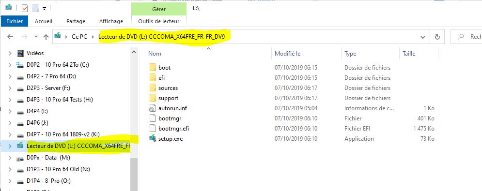

2020-04-21T09:28:36+00:00
  1. Ce n'est toujours pas l'ISO que tu vérifies.
  2. Lorsque tu "montes" un fichier ISO, un lecteur virtuel est créé. Voir ici le volume L:\
Il suffit de cliquer droite sur Éjecter lorsque tu ne l’utilises pas

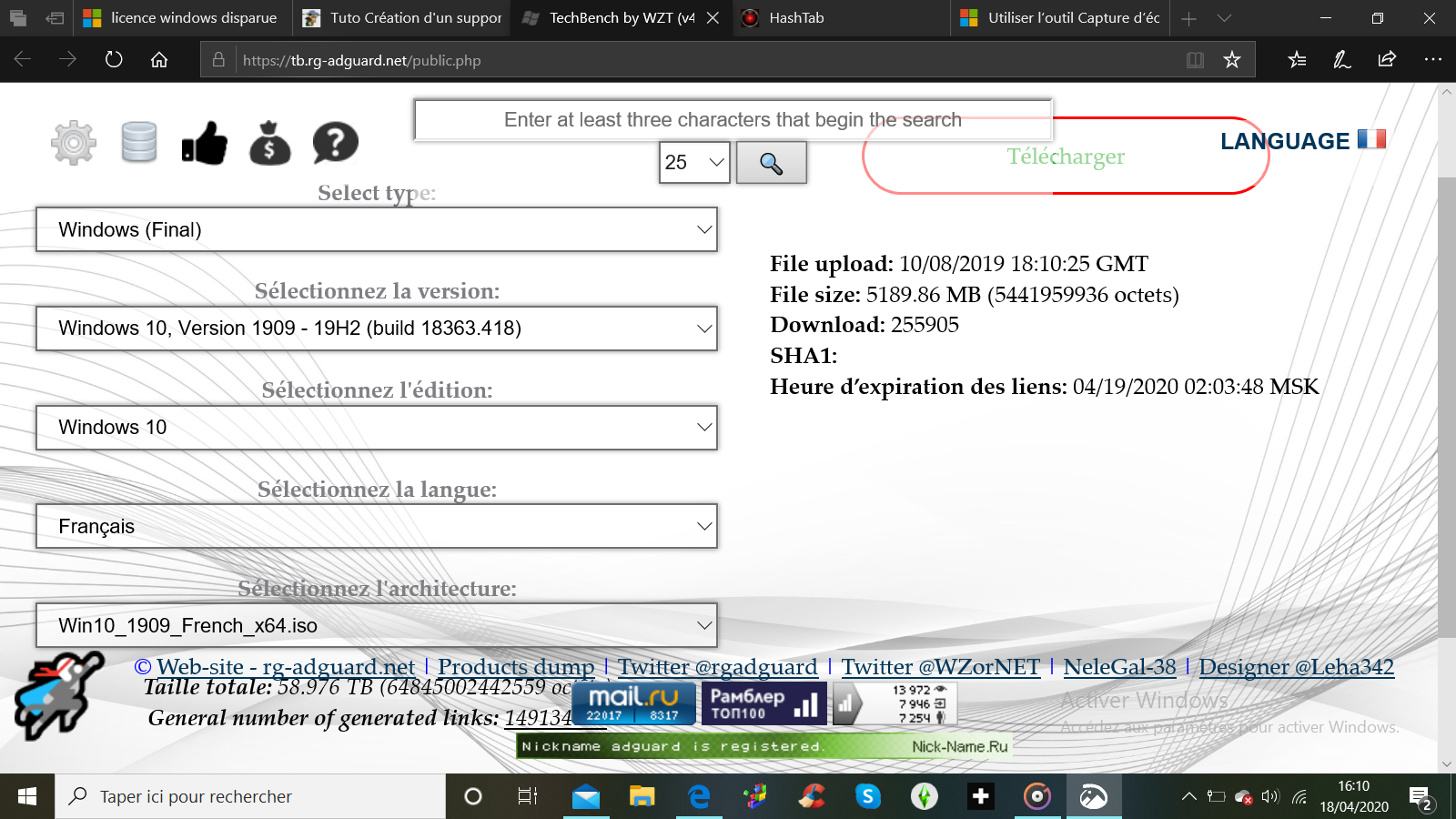

2020-04-20T08:53:34+00:00
> Ai-je mal rempli les cases?
Les cases sont bien remplies si le système est en Windows 10 et 64 bits
2020-04-20T08:47:06+00:00
Merci, tes explications pour la capture d'écran ont été très claires!! :-)))
Bonjour
en réponse à votre question:
tout est bon, vous avez bien choisi !...les bonnes sélections.
2020-04-18T13:02:38+00:00
Indique quel lien tu as utilisé pour télécharger l'ISO.
