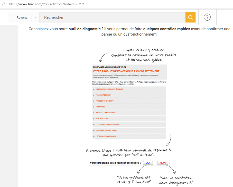

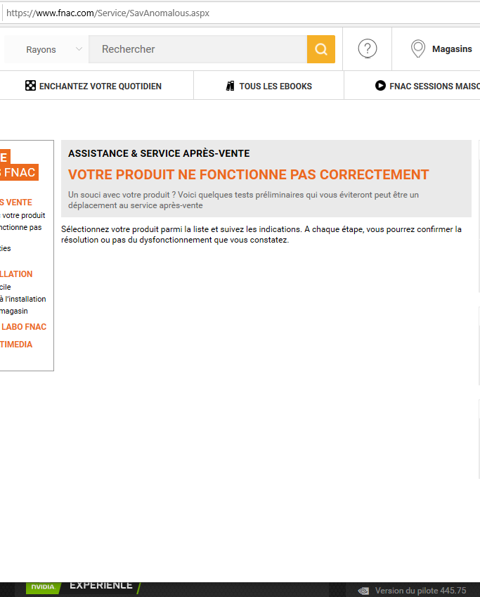

    Pour la fnac, malheureusement comme je l'avais poster, ils sont indisponible jusqu'à la fin du confinement, donc semble t'il mardi 14 Avril https://www.fnac.com/Caen/Fnac-Caen/cl111/w-4   si il n'y as pas de relance du confinement, ce que j'imagine fortement possible, et je me demander si je n'ais pas moyen de crée une démarche pour outrepasser l'interdiction d'ouvrir ma tour, et voir ce qui est en, si ce n'est que la ram a replacer, ou voir demander un professionnel tier qui ce trouve dans mon secteur ?
    Piece A1 Piece A2 Autres ici, la FAQ explique le fonctionne du site et ou crée ça demande, dans les fait malgré que je soit connecter avec le compte ayant procéder a l'achat, retirement etc etc.
    Piece B1 Piece B2 Et bien il n'y as rien de disponible, bref c'est assez horripilant.
