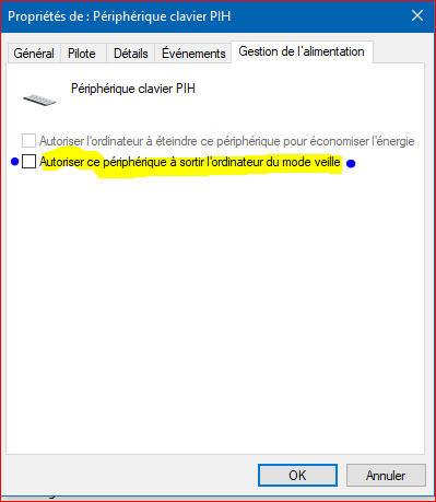

    Bonjour Yankee 71100,
    "ce que vous dite au sujet du clavier et de la souris qu'il faut que la fonction de gestion d'alimentation reste activé"
    Attention, je parle ici de la sortie de veille de l'ordinateur, pas des écrans.
    Je confirme qu'en désactivant l'autorisation de sortie pour le clavier, comme ça l'est par défaut pour la souris (du moins sur mon PC), l'ordinateur ne sort plus de sa veille en utilisant le clavier.
    Cette option n'a rien à voir avec la sortie de veille des écrans : elle fonctionne dès que l'utilisateur interagit avec l'ordinateur, peu importe si ces options sont cochées ou non.
    "quand j'ai supposé qu'il peu s'agir d'interférences du à un périphérique, ça peut-être la gestion d'autorisation qui la produit!"
    Je comprends bien, mais il me semble que j'ai déjà testé de décocher toutes les cases d'autorisation de sortie de veille qui ne le sont pas par défaut (sauf celle du clavier) sans constater de changement.
    Je pense que c'est logique, cette option ne doit concerner que la mise en ville de l'ordinateur, pas des écrans.

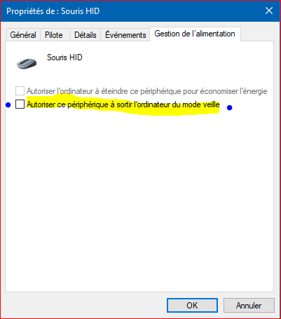

    Bonjour
    ce que vous dite au sujet du clavier et de la souris qu'il faut que la fonction de gestion d'alimentation reste activé:
    réponse:
    sur mon PC ces fonctions la sont désactivés (voir copie d'écran si dessous!...
    ce qui ne m'empèche pas de sortir de veille avec l'un ou l'autre le PC et écran!.
    PS:
    le Système de gestion dans Windows c'est une vrai calamitée!.
    quand j'ai supposé qu'il peu s'agir d'interférences du à un périphérique, ça peut-être la gestion d'autorisation qui la produit!...
