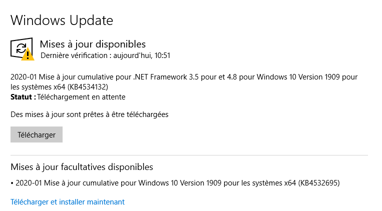

Curieusement, comme l'a fait remarque Pascal, cette correction est présentée comme facultative:
Je ne sais pas au bout de combien de temps les mises à jour facultatives deviennent obligatoires.
Telle qu'elle est proposée, il est évident que cette mise à jour sera très peu activée...

Bonjour Pascal 35
> Je viens, à l'instant, de recevoir une MAJ de qualité (KB4534132) plus une facultative non téléchargée (KB4532695).
Installe cette dernière mise à jour cumulative, c'est elle qui corrige les problèmes posés sur ce fil :
https://support.microsoft.com/en-us/help/4532695
Faits une traduction avec Google translate du paragraphe : Highlights
