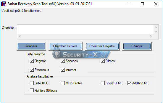

    Avant de passer des outils automatisés, nous allons vérifier le système en établissant un rapport de diagnostic avec cet outil :
    FRST :
    • Télécharge la version FRST de Farbar, compatible avec ton système et enregistre le fichier sur ton Bureau <-- Important
    Pour un système en 32 bits -> FRST
    Pour un système en 64 bits -> FRST64
    Comment savoir quelle version 32 bits ou 64 bits est exécutée sur mon système ?
    Patiente le temps que ton navigateur te propose le téléchargement à enregistrer, sans cliquer nulle part, surtout pas sur les sponsors de la page.
    Rappel : FRST doit être enregistré sur ton Bureau <-- Important
    • Ferme toutes les applications
    • Exécute FRST.exe par clic-droit -> Exécuter en tant qu'administrateur et clique sur Oui pour accepter le Disclaimer
    • Sur le menu principal, clique sur Analyser et patiente le temps de l'analyse
    • A la fin du scan, les rapports FRST.txt et Addition.txt sont créés. Poste ces rapports dans ta prochaine réponse.
    Les rapports sont enregistrés au même emplacement que l'outil et sous C:\FRST\Logs
    Le filtre SmartScreen peut déclencher une alerte. Cliquer sur Actions ou Informations complémentaires puis sur Exécuter quand même
    Sont attendus les rapports FRST.txt et Addition.txt

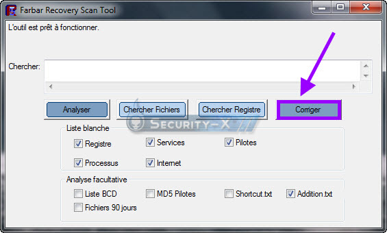

    FRST - Correctif :
    • Exécute FRST64.exe par clic-droit -> Exécuter en tant qu'administrateur
    • Copie la totalité du contenu, de Start:: à End:: (clic-droit -> Sélectionner -> Copier) de ce correctif hébergé ici -> https://textup.fr/337488Tw
    (le correctif est copié dans le Presse-Papier)- Sur le menu principal de FRST, clique une seule fois sur Corriger et patiente le temps de la correction
    • Accepte le redémarrage du système si demandé
    • L'outil va créer un rapport de correction Fixlog.txt. Poste ce rapport dans ta réponse.
