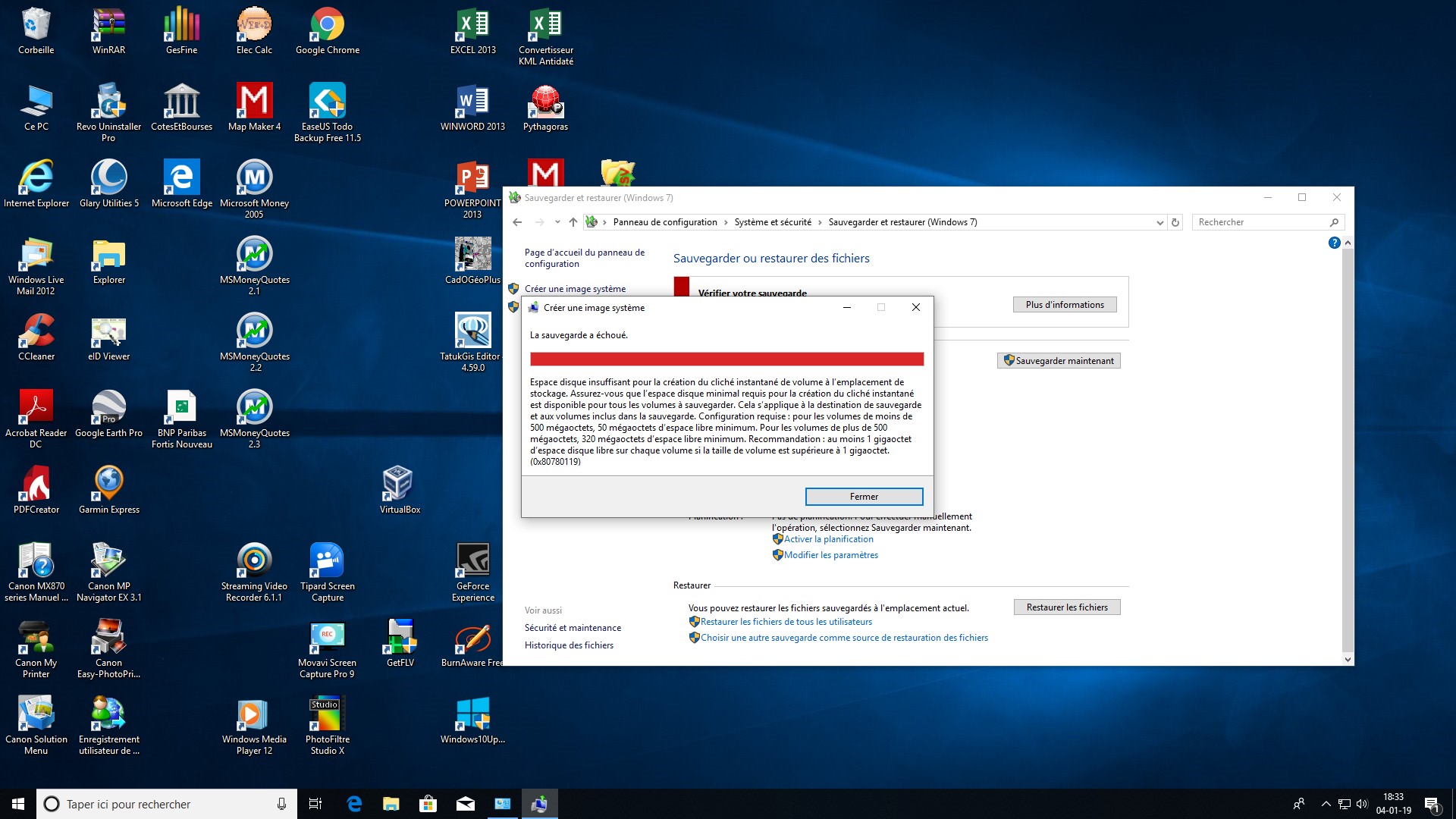

Pour revenir au problème d'espace disque insuffisant empêchant la création d'image système, si tu veux (ou tu dois) passer à l'utilisation d'un logiciel tiers, il n'est pas nécessaire de résoudre ce problème car il n'empêchera un logiciel tiers de sauvegarder et restaurer une image système et n'empêchera pas non plus l'installation des mises à jour majeures future car ce n'est pas la partition réservée du système qui est concernée par l'espace insuffisant.
En effet, a capture d'écran de la gestion des disques affichée par "Minitool Partition Wizard" montre qu'il s'agit plutôt d'un problème d'espace insuffisant sur la partition Recovery, si tu veux mieux comprendre ce qui se passe (ainsi que BIA), tu peux consulter cette discussion :
https://answers.microsoft.com/fr-fr/windows/forum/windows8_1-update/erreur-0x80780119-ou-erreur-0x81000033-espace/c60953f1-9aec-4d71-b0d0-bd95442d003d
Mais pour avoir plus de précisions avant de te suggérer l'une ou l'autre des solutions possibles, sous "Minitool Partition wizard", fais un clic droit sur chacune des partitions :
  • Réservée du système de 350 Mo.
Et
  • Recovery de 450 Mo
Et clique à chaque fois sur Explore et clique sur tous les petites flèches devant les dossiers pour afficher leurs contenus, ensuite prend des captures d'écrans des fenêtres montrant le contenu de ces partitions pour les transmettre dans ton prochain message.

    Non seulement la restauration d'un point est impossible mais je remarque que maintenant la création d'une image disque dans sauvegarder-restaurer( Windows 7) ne marche pas non plus dans mon win 10   1809. Cela marchait dans la version précédente 1803.  Je pense que la fenêtre a changé?  Est ce que les deux problèmes sont liés???
    Ici, j'ai un disque externe de 1,82 Go  et je dois sauver un disque c: de 800 Go.  Toujours un message de manque de place!!!!!!!
    Je mets une image de l'écran en bas.
