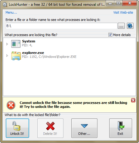

    Comme d'habitude, je monte mes conteneurs cryptés afin de faire mon backup avec un logiciel de synchronisation ; ensuite je démonte les volumes avant de demander la déconnexion de mon disque dur externe à Windows... refus comme d'habitude.
    Je fais intervenir LockHunter :
    J'ai inséré la fenêtre partiellement pour gagner de la place ici, tout compte fait que... je clique sur "Unlock It" et j'obtiens la fenêtre suivante :

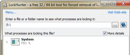

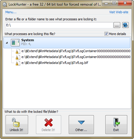

    Je mets explorer.exe en surbrillance pour le débloquer et j'obtiens à nouveau la première fenêtre, explorer.exe ayant disparu de la liste. J'essaie encore une fois et j'obtiens à nouveau la toute première fenêtre avec le même fichier "PID: 4". Je choisis de cliquer sur la petite flèche à gauche du fichier indiqué et on m'affiche ceci :
    En conclusion, rien ne fut possible et je déconnectai mon périphérique en éteignant le PC.
