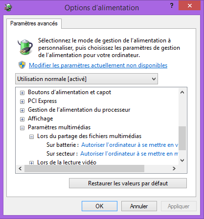

Bonjour, depuis le passage de Windows 8 à Windows 8.1, la mise en veille automatique de mon desktop ne fonctionne plus; Par contre l'appui sur le bouton "veille" de mon clavier, passe bien mon desktop en mode veille

    Fais sa pour tout les modes que tu utilises "mode économie énergie" "performance élevés" et mode normal

    J'ai eu le même problème pour ma part j'ai étais dans 'option d’alimentation  "modifier les paramètres avancés" "modifier les paramètres d'alimentation avancé" et la tu cherche paramètre multimédia tu verras il est sur empêcher la mise en veille tu as juste à autoriser la mise en veille

    Merci Baded après d'infructueuses recherches et essais en tout genre, je viens de tomber sur votre poste, et enfin la solution, et cela fonctionne parfaitement. Merci à vous.

    Tu devrais essayer de te mettre en mode normal après à droite de la fenêtre tu fais créer un mode de gestion d'énergie il va automatiquement créer un mode personnalisé depuis le mode normal et dans ce mode personnalisé va dans les option avancés est fait les réglage en autorisent les mise en veille ensuite pour tester si sa marche bien toujours dans les paramètres avancés dans disque dur tu mets arrêt des disque sur 10min et veille après 15min et dans affichage éteindre l'affichage sur 5min cela t'évitera d'attendre plus de 30min enregistre et attend voir si sa marche et si sa marche fait les réglage comme tu le souhaite

    Merci pour tes réponses, tu m'as fait découvrir ces paramètres. a priori je ne vois pas le rapport avec mon problème puisque je ne partageais pas de fichiers multimédia lors de mes essais. J'ai néanmoins appliqué tes recommandations, malheureusement sans effet. Le canard est toujours vivant. Il y a surement d'autres paramètres bien cachés..A suivre
