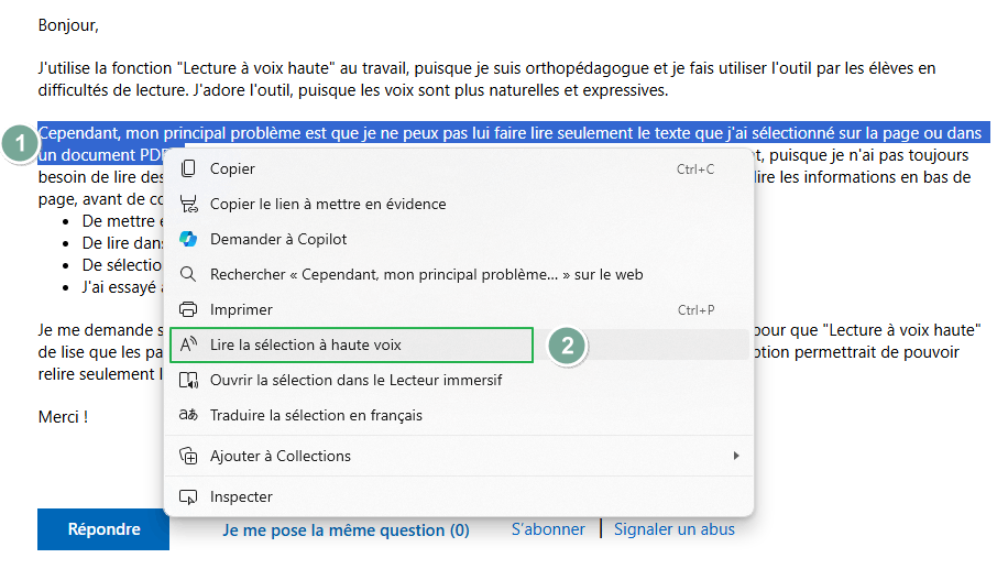

Pourtant cela est possible. En sélectionnant un bloc texte ou juste un mot avec la souris, depuis le clique gauche.
Ensuite, quand ce bloc est sélectionné, vous faites un clic droit dessus et vous avez alors la possibilité de lire la sélection à haute voix.
En image :

    Oui, c'est cela. Cette fonctionnalité, comme l'indique le menu éponyme, ne lis que le bloc sélectionné 1 par 1, sans possibilité d'enchaîner des blocs séparés.
