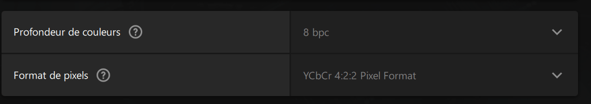

Au niveau paramètres de couleurs j'ai configuré les mêmes paramètres pour les deux écrans dans "AMD Software: Adrenalin Edition", soit :
J'ai essayé avec d'autres paramètres YCbCr 4:4:4 en 8 ou en 10 bpc, le résultat est systématiquement le même : l'activation de la HDR est impossible dès lors que les affichages sont en "étendus" (idem en "dupliqué" d'ailleurs, mais ça c'est une limite de Windows).

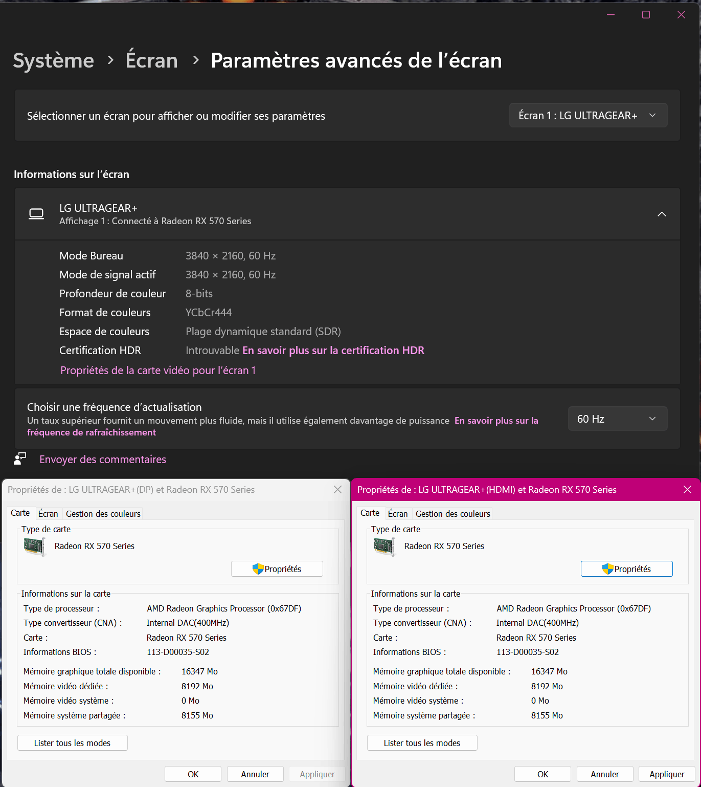

    Pour votre info, j'ai testé un certain nombre de modes proposés sur le paramétrage de la carte graphique, et ce pour les deux écrans, sans trouver de paramétrage permettant d'activer le HDR en cas d'affichage "étendu". Ci-dessous la capture d'écran des propriétés de la CG pour les deux écrans :

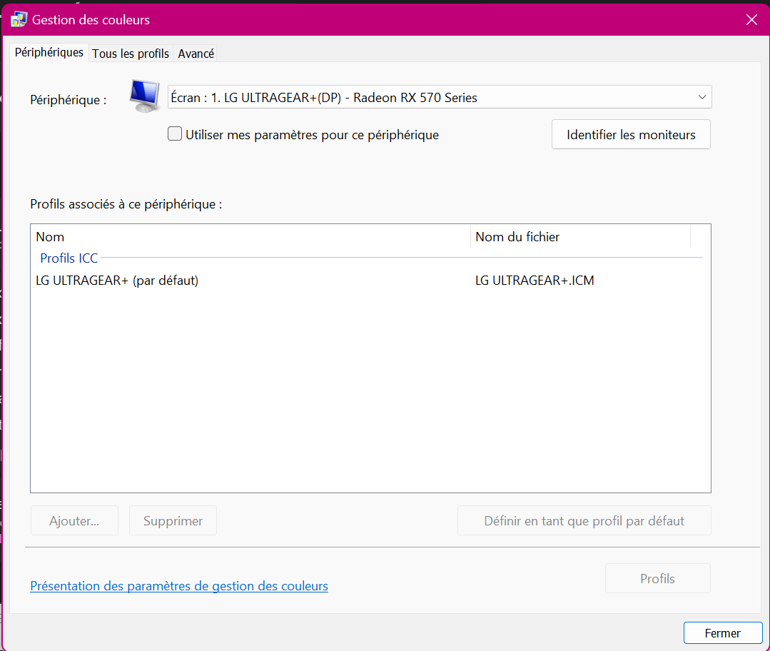

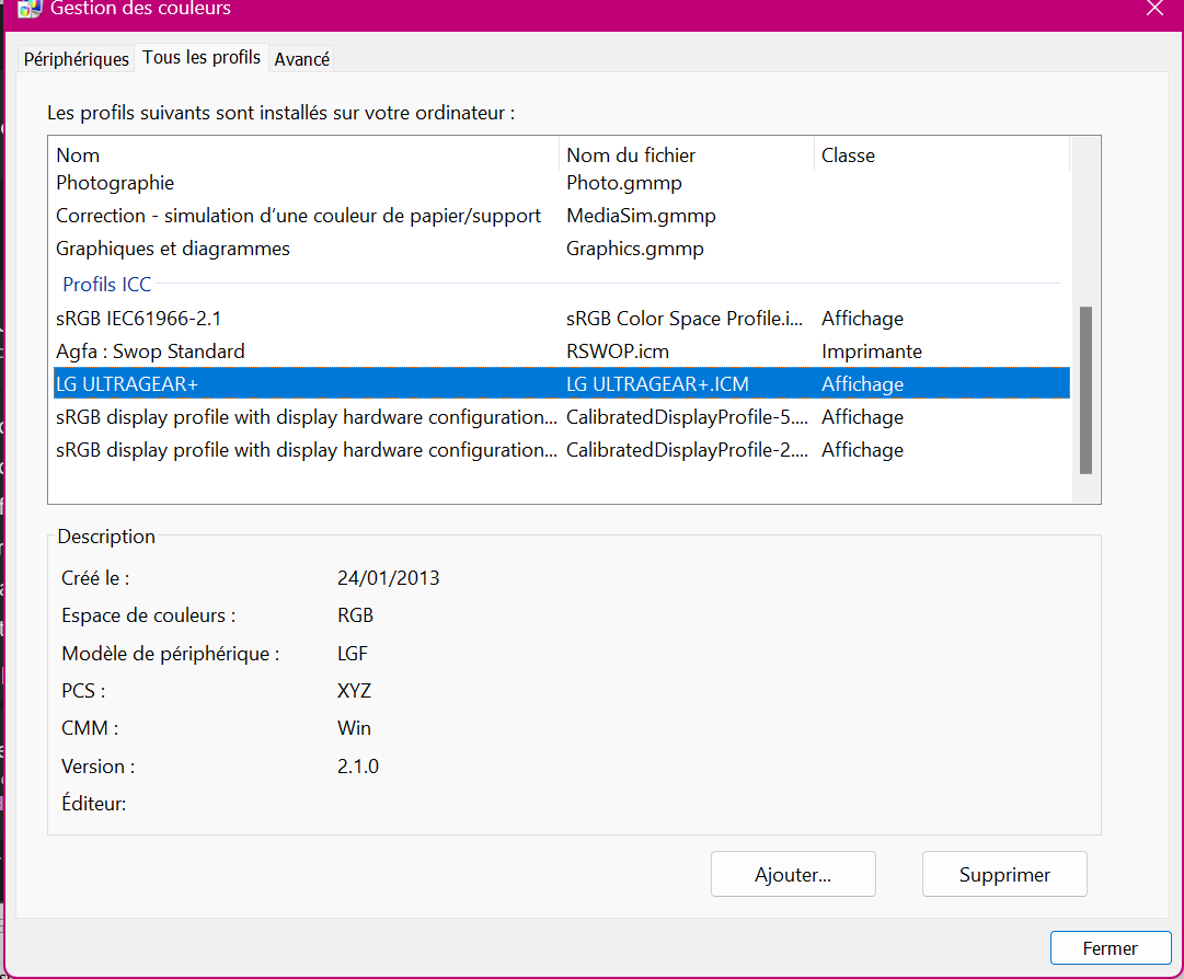

    Dans l'onglet "Gestion des couleurs" se trouve des paramétrages de profils ICC. Est-ce qu'il faut un profil ICC spécifique pour ce type d'usage ? Mes deux écrans utilisent le profil "LG ULTRAGEAR+", installé lors de l'installation des pilotes de ces écrans :
    Et ce profil dispose de ces paramètres :
    Je ne sais pas si un changement de paramètre dans cette gestion des couleurs pourrait résoudre mon problème...
