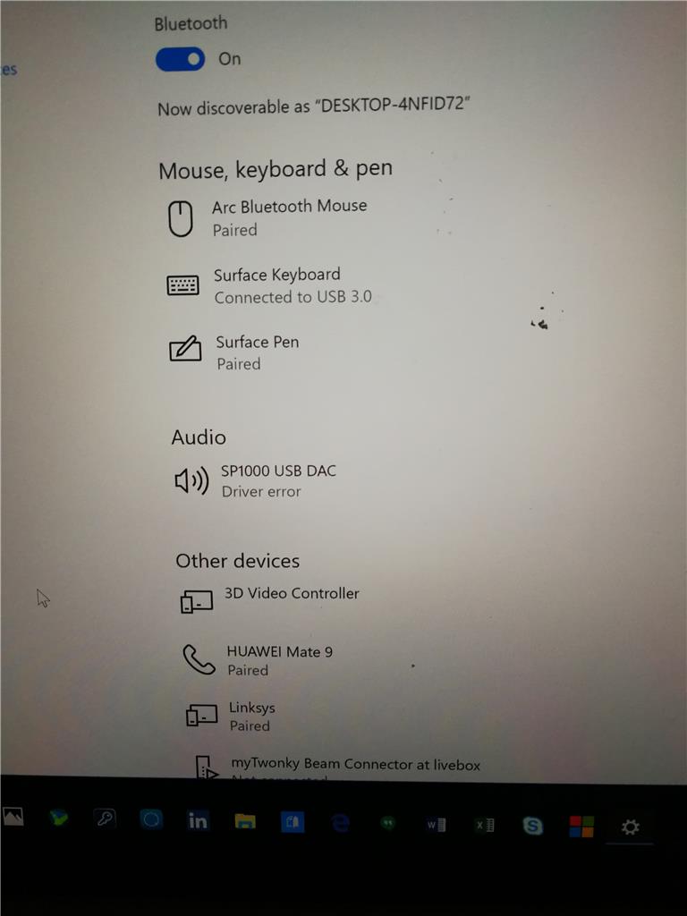

J'ai acheté un Astell Kern baladeur/DAC SP1000 dont j'ai su installer les drivers sur mon PC qui tourne sous windows 10 sans problème. Par-contre, impossible de le faire reconnaitre comme DAC par win 10 sur mon Microsoft  Surface Book. La faute ne peut pas être à l'appareil DAC, ni au câble donc seul le Surface book peut être en faute.

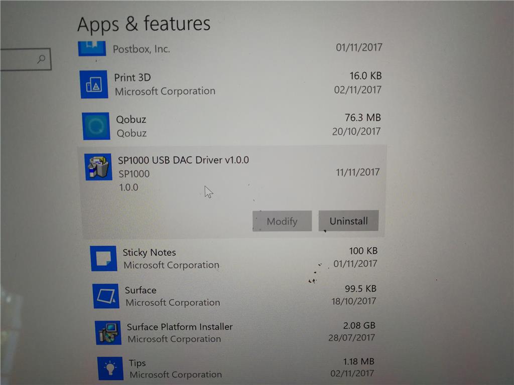

    J'ai desinstallé tout ce que j'ai pu trouver en rapport avec le Astell&Kern SP1000 sur mon Surface book.
    Même si ils fournissent le driver comme convenant Windows 10 n'apparaît pas dans la liste, ça s'arrête à Windows 8 😂

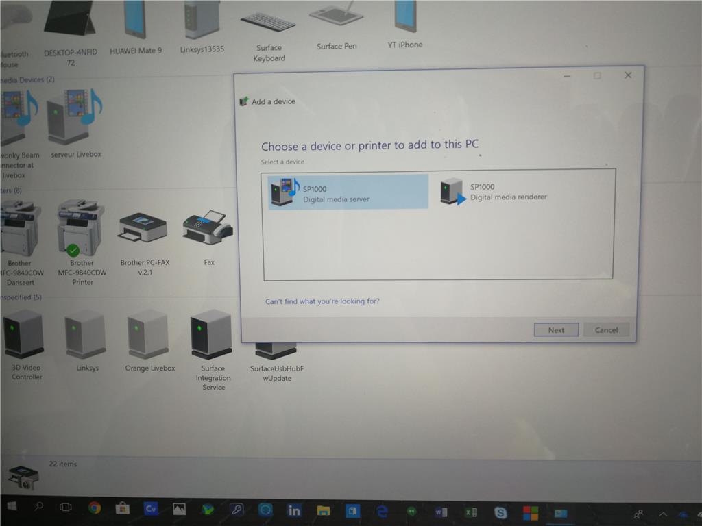

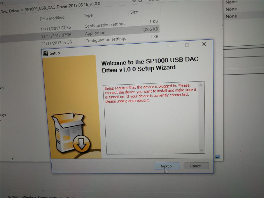

    La grande énigme est bienentendu que l'installation a marché sans problème sur mon Thinkpad Win 10 et que le Surface Book me boude.
    Tout au début de mes essais de mon installation j'ai eu:
    J'en ai déduit que ceci était des drivers de Mircrosoft mais pas ceux de Astell Kern. J'ai désinstallé les drivers de Microsoft et essayé de réinstaller le driver de Astell Kern mais j'auboutis toujours sur:

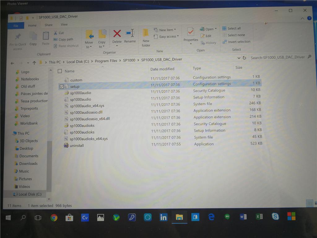

    Voici le texte de "configuration of the driver setup wizard":
    ; Configuration of the driver setup wizard
    ; general settings that apply to both 32 and 64 bit systems
    [Setup]
    CompanyName=SP1000
    ProductName=SP1000 USB DAC Driver
    ProductVersion=1.0.0
    ShowLicenseText=0
    UseCustomizedBitmap=0
    SoftwareRegPath=Software\SP1000\sp1000audio\Setup
    DefaultDestDir=SP1000\SP1000_USB_DAC_Driver
    CertificateFile=vendor.cer
    CopyFiles=, custom.ini
    ; settings that apply to 32 bit systems
    [Setup_x86]
    CopyFiles=sp1000audio.sys, sp1000audioks.sys, sp1000audio.cat, sp1000audioks.cat
    InfUSB=sp1000audio.inf
    InfKS=sp1000audioks.inf
    RegisterFiles=, sp1000audioasio.dll
    ControlPanelExe=
    ; settings that apply to 64 bit systems
    [Setup_x64]
    CopyFiles=sp1000audio_x64.sys, sp1000audioks_x64.sys, sp1000audio.cat, sp1000audioks.cat
    RegisterFiles=, sp1000audioasio.dll, sp1000audioasio_x64.dll
    ControlPanelExe=
    J'ai aussi:

    Mais c'est un language qui me dépasse...
    Et puis il y a:
    [DriverInterface]
    InterfaceGUID={657952ED-07CF-4f5d-B005-1047972FAAB2}
    [ASIO]
    AsioDriverGUID={9C5B5FC8-50E3-4a65-A41A-D5AB94F8BB02}
    AsioDisplayName="SP1000 Audio ASIO Driver"
    ; EXE to be launched; either specifies an absolute path or a path relative to ASIO DLL
    AsioControlPanel=""
    ; arguments to be passed to EXE
    AsioControlPanelArgs=""
    Autant dire que je suis dand "L'IMPASSE"
