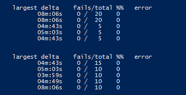

    Donc, le modèle de certificat NPS que vous souhaitez utiliser est dans AD mais pas sur le serveur de l’autorité de certification, n’est-ce pas ?
    Si c’est le cas, vous pouvez vérifier l’état de la réplication AD, car les modèles de certificat sont stockés dans le contrôleur de domaine AD.
    Exécutez les commandes ci-dessous sur PDC pour vérifier la réplication AD.
    repadmin /showrepl >C :\rep1.txt
    repadmin /replsum >C :\rep2.txt
    repadmin /showrepl * /csv >c :\repsum.csv

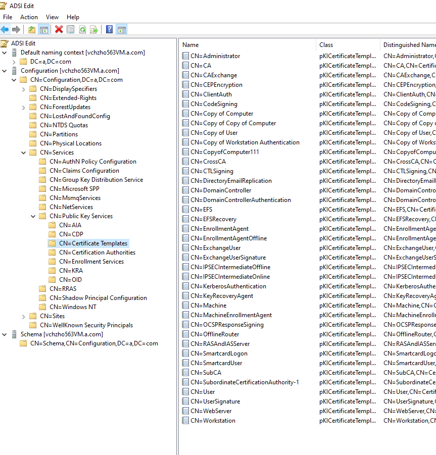

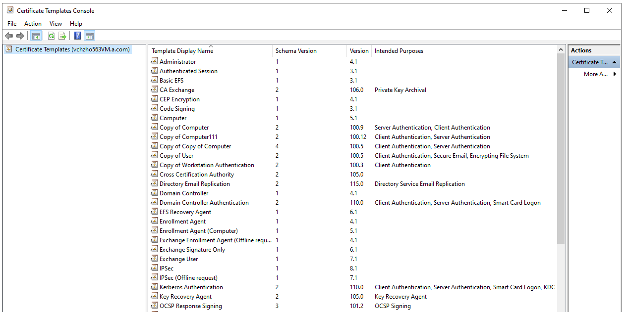

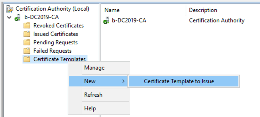

    2024-01-16T08:56:28+00:00
    Bonjour voici un screenshot pour une meilleure compréhension :
    Template on my AD targeted:
    Template PKI qui fait CA:
    Request Certificates:

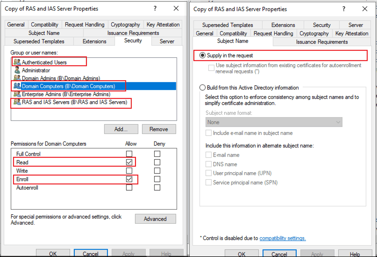

    Bonjour Daisy Zhou,
    Pour les droits j'ai bien ce que vous avez envoyé et pareil pour le Subject Name. Cependant le Certificat NPS ne ressort pas dans Certificate Template.

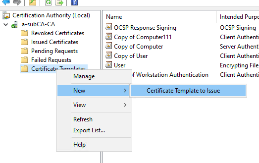

    1.Veuillez vérifier si vous avez défini les autorisations sur le modèle de certificat.
    Sur le serveur de l’autorité de certification, dupliquez un modèle de certificat spécifique en fonction de vos besoins et de vos exigences.
    Par exemple:
    Serveur RAS et IAS
    Onglet Sécurité
    Utilisateurs authentifiés : autorisation de lecture
    Ordinateurs de nom de domaine ou de machine spécifiques : autorisation de lecture et d’inscription
    Serveurs RAS et IAS : autorisation de lecture et d’inscription
    2.Vérifiez si vous avez émis un modèle de certificat sur le serveur de l’autorité de certification.
    3.Sur le serveur, vous pouvez essayer d’enregistrer un certificat via la console certlm.msc.
