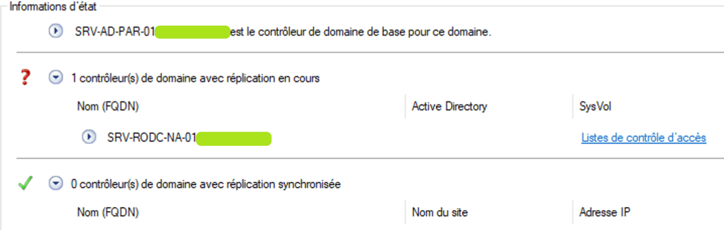

Je possède deux serveurs Windows Server 2019 dont l'un est RODC dans un environnement de test.
Suite à la modification des autorisations d'un GPO, la synchronisation entre les deux serveurs reste bloqué à "réplication en cours".
Il n'y a aucune erreur dans le journal d'événements.
Toute opération de modification des droits entraine ce comportement.
Voici les droits actuels :

    Il s'agit d'une modification via GPMC onglet "Délégation", toute modification, que cela soit par exemple l'ajout d'une autorisation en lecture ou bien l'ajout d'un nouveau groupe de sécurité, entraine l'apparition du problème.
    J'ai trouvé une solution de contournement : le redémarrage du serveur ADDS permet la synchronisation des ACL Sysvol.
