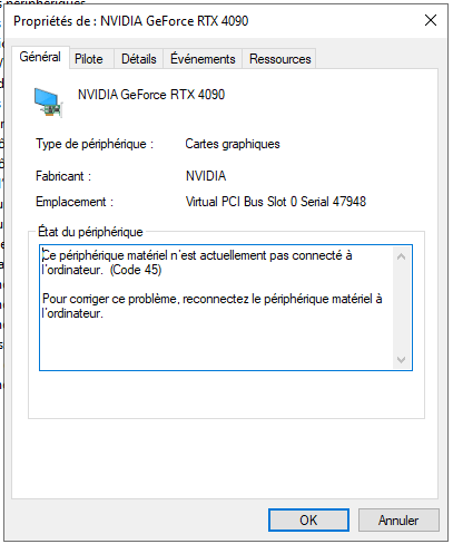

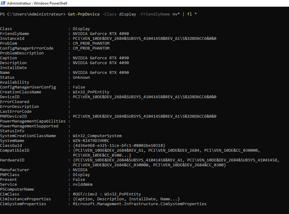

Mais dès que j'installe les drivers de la carte graphique dans la VM, alors la carte graphique disparait (cf capture 2) ! Si j'affiche les périphérique cachés dans le gestionnaire de périphérique, la carte graphique est préseent en mode fantome (périphérique déconnecté) (cf capture 3). Evidemment sur les config 1 et 2 tout va bien ici.
Les propriétés de la carte graphique fantome sont visible sur la capture 4.
La capture 5 montre montre le résultat de la cmdlet powershell Get-PnpDevice.

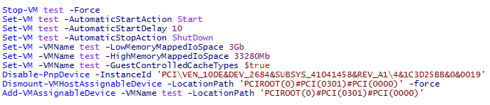

Je reprécise que cela fonctionne parfaitement bien sur les VMs des config 1 et 2 (cf capture 6). En capture 7 vous trouverez les cmdlet powershell utilisées pour la redirection des lignes PCIe.

La solution à ce problème est en fait un petit problème de plage mémoire allouée à la VM pour la gestion du DDA.
Dans le script Powershell il faut modifier la valeur 'HighMemoryMappedIoSpace'. En effet dans la plus part de tutoriaux que l'on trouve sur internet, cette valeur est fixée à 33280Mb. Et j'avoue que cela fonctionne parfaitement bien sur les deux configuration de test. Mais pas sur la configuration 3 qui est le serveur final.
Je ne sais pas pour la grande partie de tutos sur internet utilise cette valeur, mais en vrai elle ne rime à rien en fait.
En plaçant cette valeur à 33720Mb (soit un vrai 32Gb) cela fonctionne parfaitement sur la configuration 3 (Aero D TRX50 et AMD ThreadRipper 7960X).
De plus, si j'augmente encore cette valeur j'obtiens de meilleur performance. Alors dans mon cas, j'ai fixé cette valeur à 40Gb (soit 40960Mb mais on peut l'écrire en Gb sans problème).
Voilà pour la solution, il fallait augmenter la valeur 'HighMemoryMappedIoSpace'.
