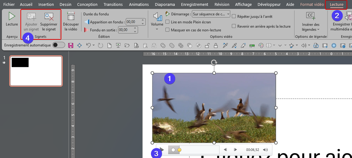

  2. Hecatonchire 54,035 Points de réputation Modérateur bénévole
    2026-09-25T16:32:18.9033333+00:00
    Avez-vous exploré la notion de signets dans la vidéo ?
    POWERPNT_S3pQcLI6Yq
    On lance la vidéo, on fait pause, on clique sur Ajouter un signet (3) et on recommence.

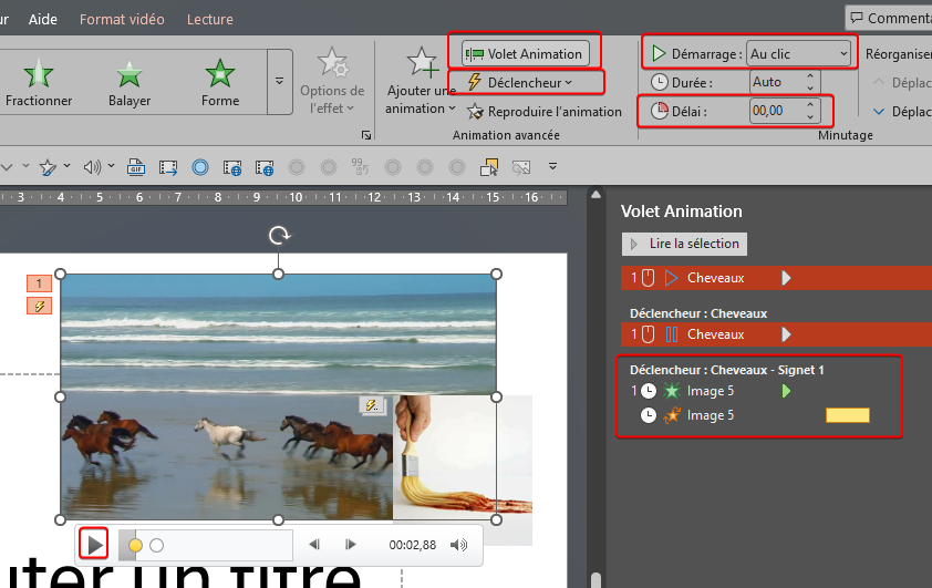

    POWERPNT_hubOSUQvaq
    On applique l'effet à l'image (exemple : Apparaître)

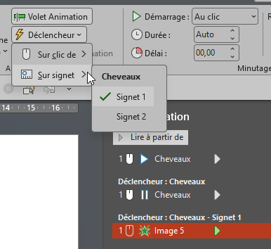

    Via le volet Animations, on sélectionne l'animation et on choisit comme déclencheur le bon Signet
    Si l'image doit disparaitre ensuite, ajouter l'animation et faite la glisser dans la zone du déclencheur ou appliquer lui le même déclencheur puis ajouter un timing pour choisir le moment.
