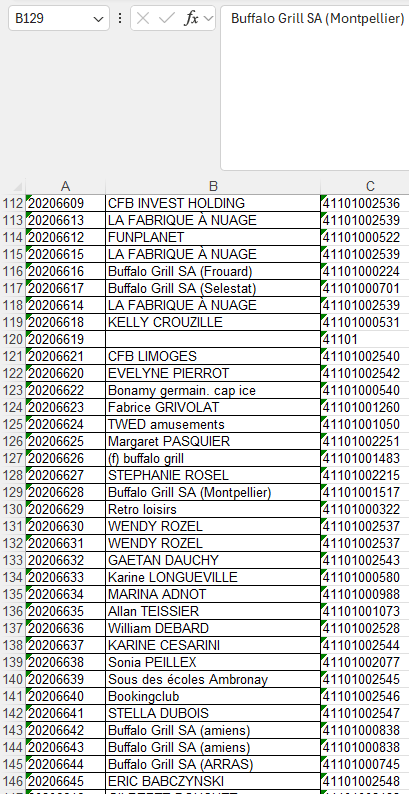

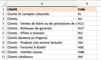

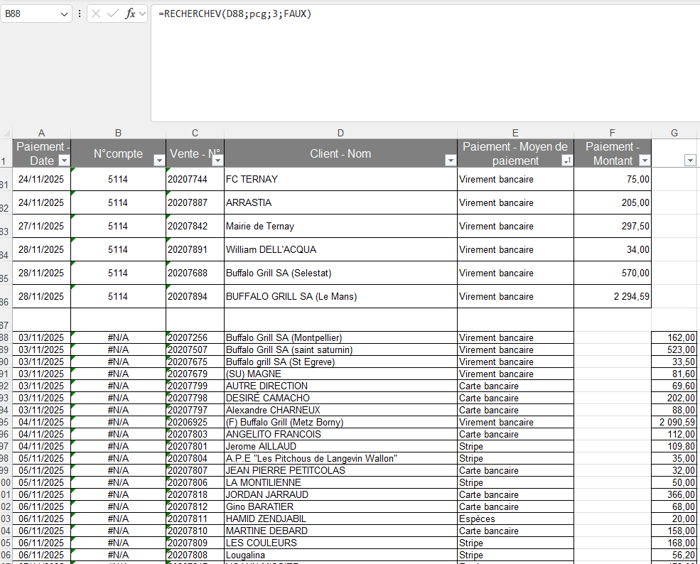

    Je vous avais envoyé des captures d'écran dans mes précédentes demandes, ne les avez-vous pas vues ? Je vous illustre le problème d'une manière différente (je suis sur la cellule B88)
    Image de l’utilisateur
    Et voici la matrice PCG :
    Dans le cas présent, on voit bien que le premier libellé (Buffalo Grill SA Montpellier) est associé au compte client 41101001517 (d'après le PCG), pour autant il le détecte en N/A dans la première feuille, pourquoi ? Que faut-il faire / modifier pour résoudre le problème.

    J'ai supprimé mes coordonnées dans mon précédent message.Alors voici un descriptif détaillé : je veux utiliser la fonction RECHERCHEV afin qu'il me retrouve dans le PCG (plan comptable), le numéro du compte client à afficher par rapport au libellé (chaque libellé à un numéro de compte client).
    J'utilise donc la fonction RECHERCHEV et ses arguments à savoir :
    -valeur recherchée : le libellé : le nom du client
    -table matrice : plage PCG crée
    -numéro index colonne : la 3ème qui est donc le numéro de compte client
    -FAUX : car valeur exacte
    Et là il me met N/A de partout alors que j'ai bien le numéro de compte client dans ma plage donc je ne comprends pas pourquoi...
