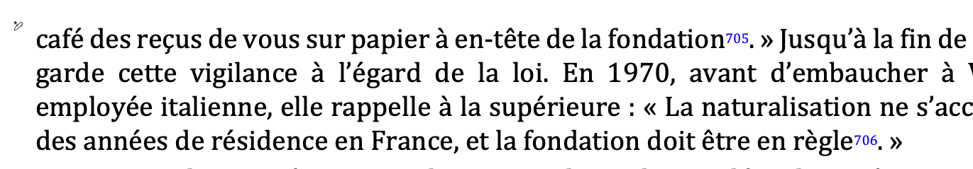

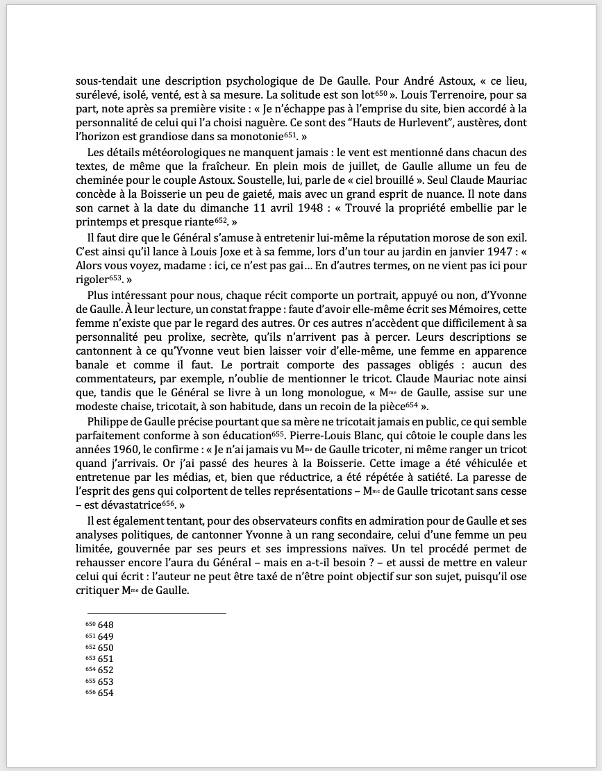

Bonjour. On vient de me soumettre un document Word dans lequel tous les appels de note sont des liens hypertextes au lieu d'être des appels de note, et il y en a 1500. Or, quand j'importe ce document dans InDesign pour faire une mise en page, les liens hypertextes disparaissent ainsi que les notes en question.
Y a-t-il un moyen dans Word de convertir ces liens hypertextes en appels de note en une fois, ou les modifier un par un manuellement est la seule solution pour en faire de "vrais" appels de note ? Merci de votre réponse.

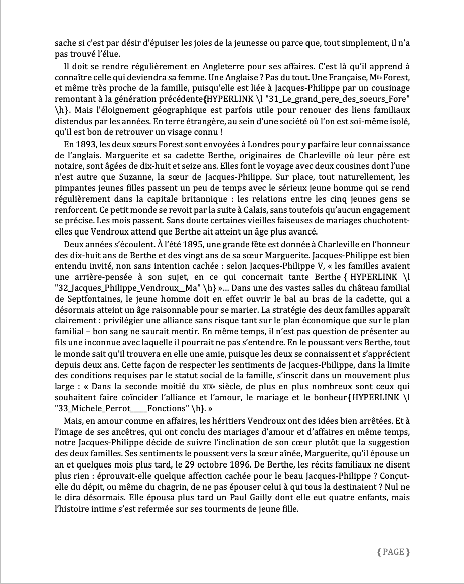

    Bon, j'ai clairement merdé ! J'ai tenté le macro de M@rina mais ça m'a niqué mon Word et maintenant, je ne sais pas comment faire pour revenir comme c'était avant : tous les documents que j'ouvre maintenant sont impactés (et pourtant, j'avais bien fait un enregistré-sous pour ne pas "abîmer" mon document original.
    Je m'explique :

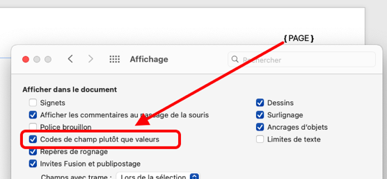

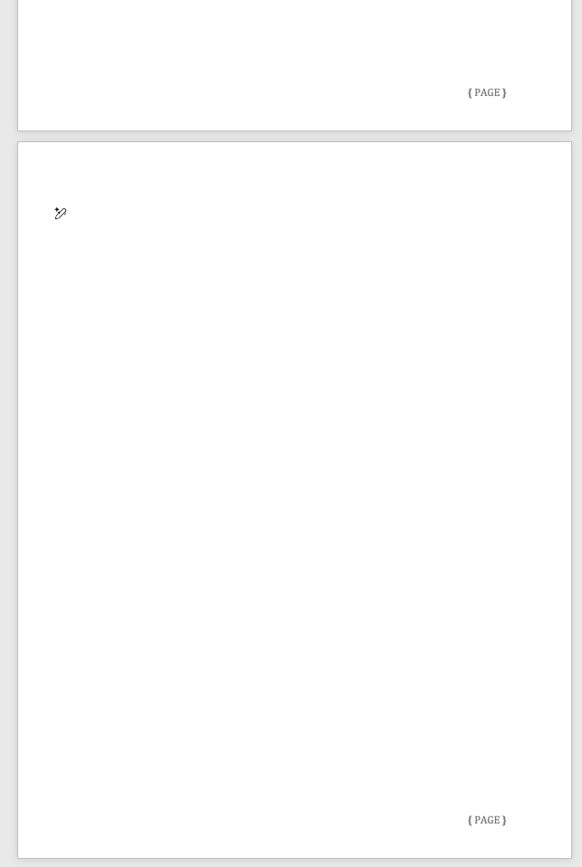

    J'ai appliqué directement ce qui était dit dans le premier lien envoyé, sans supprimer les hyperliens comme précisé dans le 2nd commentaire et depuis, tous les appels de note (il y en a 1529 !!) apparaissent non plus comme des hyperliens, mais comme dans la capture d'écran ci-dessous, et cela dans TOUS LES NOUVEAUX DOCUMENTS QUE J'OUVRE !! Et comme tu peux le constater, même mes numéros de page sont impactés ! Impossible de revenir en arrière. C'est la cata !
    Comment je fais pour supprimer ce nouveau problème et revenir comme c'était avant ? Autant dire que ça m'a vacciné des macros !

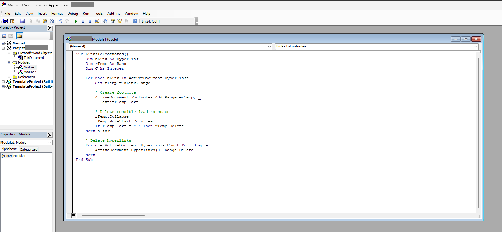

    Actuellement, Microsoft Word ne propose pas de fonctionnalité intégrée permettant de convertir automatiquement les hyperliens en véritables références de notes de bas de page. Comme InDesign ne reconnaît que les notes de bas de page natives de Word, les hyperliens ne seront pas conservés en tant que notes lors de l’importation.
    Ma solution recommandée est d’utiliser une macro VBA dans Word pour automatiser ce processus, plutôt que de convertir manuellement 1 500 liens. Voici comment procéder :

    Sub LinksToFootnotes()
        Dim hLink As Hyperlink
        Dim rTemp As Range
        Dim J As Integer
        For Each hLink In ActiveDocument.Hyperlinks
            Set rTemp = hLink.Range
            ' Create footnote
            ActiveDocument.Footnotes.Add Range:=rTemp, _
              Text:=rTemp.Text
            ' Delete possible leading space
            rTemp.Collapse
            rTemp.MoveStart Count:=-1
            If rTemp.Text = " " Then rTemp.Delete
        Next hLink
        ' Delete hyperlinks
        For J = ActiveDocument.Hyperlinks.Count To 1 Step -1
            ActiveDocument.Hyperlinks(J).Range.Delete
        Next
    End Sub
    1. Fermez l’éditeur, puis appuyez sur Alt + F8, sélectionnez LinksToFootnotes, et cliquez sur Exécuter.
    Cela remplacera chaque hyperlien par une note de bas de page contenant le texte du lien. Une fois terminé, InDesign reconnaîtra ces notes comme des notes standard lors de l’importation.

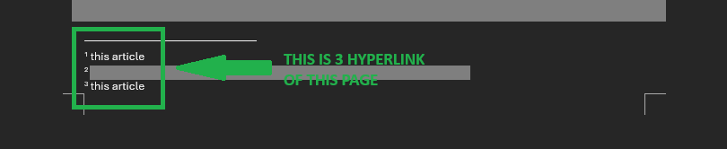

    En tant que cadre chez Microsoft, je m'excuse de mes connaissances limitées en codage VBA. Cependant, je peux vous fournir un exemple de macro à tester. Je l'ai testé dans mon environnement de test et voici comment cela fonctionne (Étant donné que notre environnement de test actuel utilise l'interface anglaise, les captures d'écran seront également affichées en anglais. Cependant, vous pouvez absolument effectuer les mêmes actions sur votre interface - les positions des boutons et des icônes sont les mêmes) :
    Image de l’utilisateur
    Image de l’utilisateur Si quelque chose ne fonctionne pas comme prévu, n'hésitez pas à me le signaler et je ferai de mon mieux pour vous aider.
