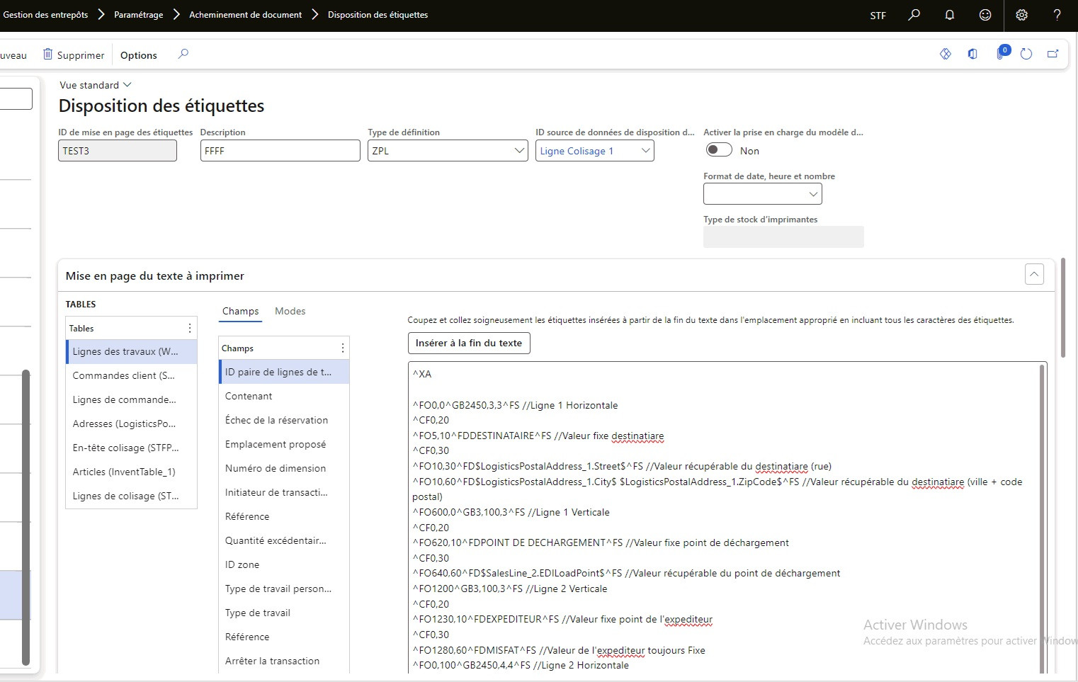

Nous avons utilisé notre interface D365 FO pour créer une étiquette en utilisant le code ZPL.

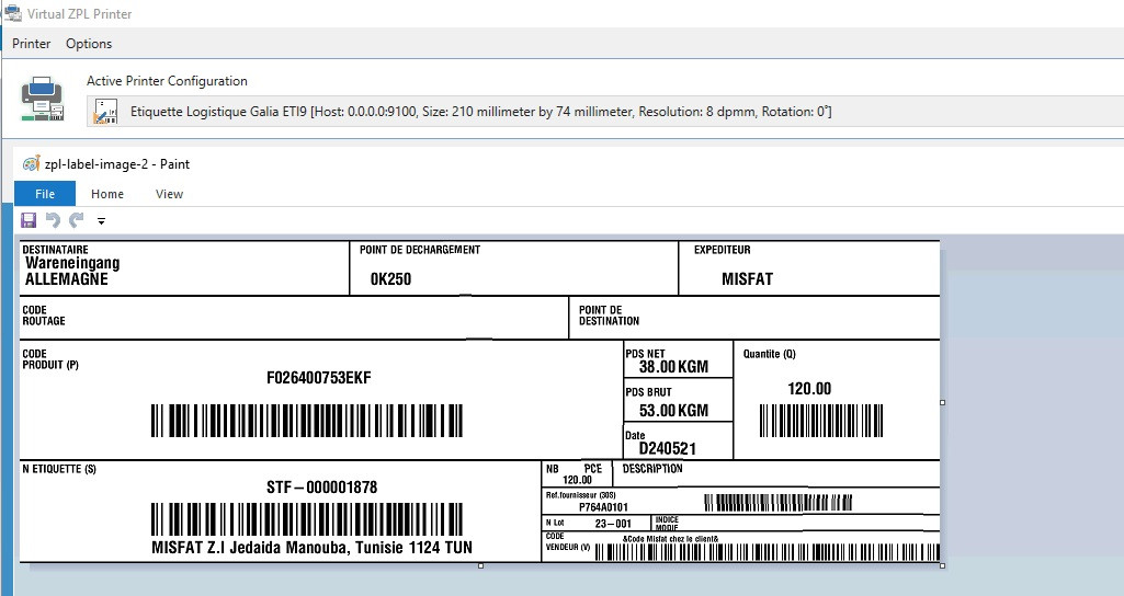

Pour effectuer les tests sur le contenu et la mise en page, nous utilisons l'imprimante virtuelle ZL.

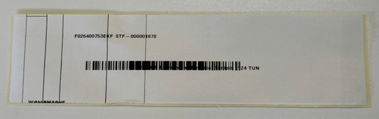

Maintenant on à essayer de l'imprimer sur une imprimante physique, mais on le résultat non souhaité !!
Question : En gardant les positions et le code de l'étiquette, est-il possible d'orienter l'étiquette selon le papier support?
Ci-dessous le code ZPL et le résultat d'impression sur l'imprimante virtuelle et physique :

    Bonjour
    Comme je n’ai pas d’environnement d’imprimante ZPL virtuel, je ne peux pas faire un test réel du contrôle du format d’impression. En règle générale, nous pouvons accéder au design de l’étiquette avant de l’envoyer à l’imprimante virtuelle et faire pivoter le design pour qu’il corresponde à l’orientation du papier support souhaité.
    Sincères salutations
