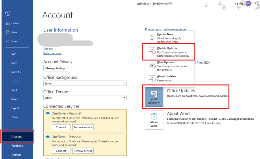

    Ohjelma 1: Office takaisin vakaaseen versioon ja estä päivitykset
    Vaihe 1: Sulje kaikki Office-paketit, etsi "Komentorivi" (tai "cmd" "Käynnistä-valikosta"), napsauta hiiren kakkospainikkeella ja valitse "Suorita järjestelmänvalvojana".
    Vaihe 2: Kirjoita seuraava koodi komentokehotteeseen.
    "C:\Program Files\Common Files\Microsoft shared\ClickToRun\officec2rclient.exe"/update user updatetoversion=16.0.17531.20120
    Vaihe 3: Käynnistä tietokone uudelleen.
    Vaihe 4: Poista Tili >> Päivitä > päivitys -vaihtoehto käytöstä.

    Vaihe 3: Kun asennus on valmis, poista päivitykset käytöstä: "Arkistoi > tili > päivitä asetukset > poista päivitykset käytöstä.
