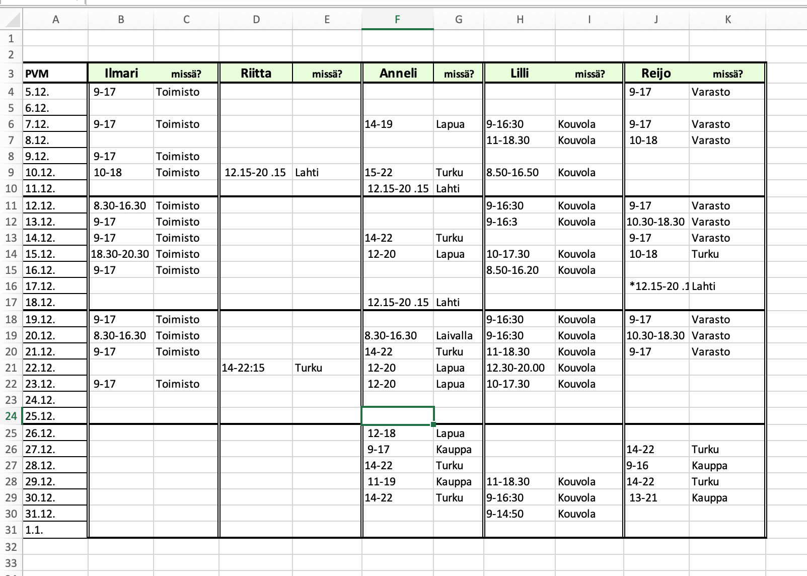

Hei,
liitteenä excel-taulukko, jossa näkyy päivämäärä, henkilö sekä ko.henkilön sarakkeessa työvuoro ja työpaikka, missä tehnyt työvuoron.
Haluaisin luoda jokaiselle työpaikalle (Toimisto, Varasto, Turku, Lahti, Lapua, jne..) erillisen listan, jossa näkyy päivämäärä, työpaikka ja tehty työvuoro (esim. 19.12. Toimisto 9-17, jne..). Ja tämä siis listanäkymän. Miten onnistuu?
Yritin "Filter"-funktiota, mutta en osaa valita useampaa saraketta funktion "range/matriisi"-osioon, ja ongelman muodostaa myös se, että Toimisto-vuoroja on ollut useilla henkilöillä, joten en pysty valitsemaan ainoastaan yhtä etsintäalue-saraketta vaan pitäisi etsiä useammasta sarakkeesta.
Onko muita vaihtoehtoja/ideoita listojen saamiseksi?

    Hey AnnaThomas,
    thank you for your quick reply!
    I tried the formula you gave, but there seems to be somekind of error (the formula doesn`t do anything). There is something in the formula, what I don´t understand; eg. ($J$2:$S$108="Turku"): why the are is J2-S108?
    I tried to change the formula:
    =JOSVIRHE(INDEKSI(A3:K31;PIENI(JOS(((A3:K31="Turku")+(A3:K31="Turku")+(A3:K31="Turku")+(A3:K31="Turku")+(A3:K31="Turku")+(A3:K31="Turku")+(A3:K31="Turku")+(A3:K31="Turku")+(A3:K31="Turku")+(A3:K31="Turku")*ROW(A3:K31)>=1;RIVI(A3:K31));RIVI(A3:K31)=-1);1);""))
    And it still doesn´t work? I don´t get it! Is there a bracket in a wrong place? Please, help :)

    Sorry,
    this didn´t help me (or i didn´t understand what you meant).
    For "Toimisto" this might work due the information can be found under Ilmari (person) in two first columns , but "Turku", "Lahti" and "Kauppa" can be found from columns of different persons..
    I have tried to make function by which I could get the "Toimisto"-workhours:
    (for example: =IF(B4:K31="toimisto";OFFSET(B4:K31;0;-1);""), but then it creates a new table, with only the workhours of "Toimisto"-days and the rest of the table cells are empty. I don´t know is this the easiest way of getting the information out of this table.
    I need the information just in two/three Columns as a list (day, workshift, workplace).
    Thanks :)
