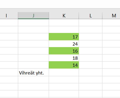

Minulla on taulukko Excelissä. Napsautan toteutuneet tulot/menot vihreäksi. Miten saan Excelin laskemaan ainoastaan nämä vihreät solut?

Hei opeopettaja,
Pöyristyttävän helppo kysymys.
Laita joku nimi tuon numerolistan yläpuolelle (ihan mikä vaan, itse kirjoitin "luvut"),
sitten paina suodatus merkkiä. Ylle tulee nuoli -->paina sitä, ja sitten valitse suodatus värin mukaan. Sitten siirry tiedot välilehdelle ja paina välisummapainiketta (oikea yläreuna) ja se on siinä. Ei sinun tarvitse mitään vihreät yht. alkaa kirjoittelemaan tai ajattelemaan liikaa. Aikaa tähän sinulla menee max 10 sekuntia. Se on ihan sama ovatko värilliset solut peräkkäin tai erikseen sama toimii, kokeile vaikka.
Sama havainnollisesti
Mukavaa lokakuuta
T.MakeZU
