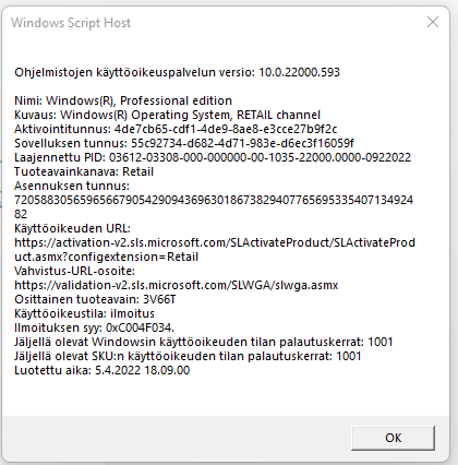

    slmgr.vbs /dlv

    4. Kirjoita kehotteeseen: slmgr.vbs /dlv.
    5. Paina Enter.
    Ja kun olet tehnyt vaiheet, lähetä meille ystävällisesti näyttö, joka näyttää tuloksen.
