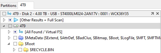

    Tässä toisen levyn tiedot ja alle tulee kaikki hakemistot ihan ok.
    Tämä nyt uusimmalla DMDE versiolla haettuna.

  2. Anonyymi
    2022-04-10T08:15:05+00:00
    Tuota NTFS osiota klikatessa näkyy levyille tallennetut tiedostonimet ja hakemistot ja ilmeisesti tarkempi sijaintikin on kirjattuna.
    Eikö DMDE:n avulla voi vain "aktivoida" levyjä käyttöön. Levyiltähän ei ole varsinaisesti voinut mitään suuresti kadota tai hävitä, koska levylle pääsy on vain estynyt.
    Jos tiedostot pitäisi "pelastaa" siirtämällä, niin se vaatisi tässä vaiheessa ylimääräisen levyn siirtoa varten.
    Toisaalta edelleen ihmettelen mitä näiden kanssa tapahtui ja miksi formatoidut levyt muuttuivat formatoimattomiksi.

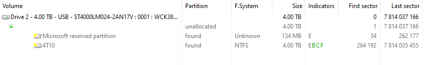

  4. Anonyymi
    2022-04-09T21:52:52+00:00
    Koneellani oli vanha DMDE 3.4.0.720-win32. Yllä olevat tiedot tulivat sen avulla ja tuo 4T10 on kovalevyn nimi, joka ei nyt muutoin näy. Muuten levy on tilassa alustamaton-varaamaton.
    Alustuksen (täysformatoinnin) tein Windowsin tiedostonhallinnannalla. Otin pika-alustus täpin pois kun formatoin.
    Enempää en tässä vaiheessa uskaltanut tehdä, vaikka mieli teki valitan tuo 4T10, kun se on se mikä oli uuden NTFS levyn nimi ja sinne tiedostot tallensin.

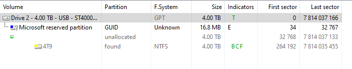

    Tässä on toinen levy, johon (valitettavasti) vähän vahingossa/tietämättäni klikkaisin GPT:tä ja sen jälkeen keskeytin.
    Levy 4T9 on tässä oikea levyn nimi, joka ei muutoin näy.
    Tämä levy näkyykin nyt hieman eri tilassa eli Peruslevy -varaamaton.
    Onkohan nyt mahdollista jotenkin vain valita 4T9 ja 4T10 käyttöön?
    Mikähän on syy, että formatoinnin ja tietojen siirron jälkeen on näin voinut käydä ja kahdesti.
    Kiitos!
