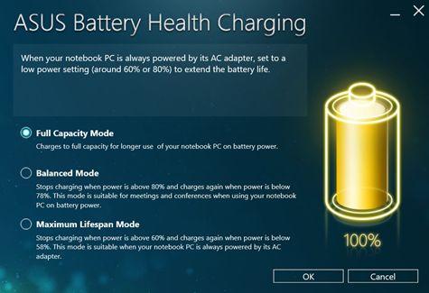

Laitoin joskus jonkun asetuksen päälle, ettei akku lataa kuin 60% asti. Siitä tuli silloin ilmoitus kun kone oli kokoajan verkkovirrassa kiinni että se olisi suositus. Nyt kun käytän enemmän akku virtaa pitäisi saada lataamaan täyteen, enkä löydä enään asetusta mistä saisi vaihdettua sen.

    Kiitos näistä tiedoista, Asus asentaa apuohjelman akun latauksen ohjaamiseksi, sen nimi on 'ASUS Battery Health Charging'
    Etsi Käynnistä-valikon asennettujen sovellusten aakkosellinen luettelo joko 'ASUS Battery Health Charging' tai MyAsus ja avaa tämä apuohjelma, valitse laitteisto-välilehti tuossa apuohjelmassa, ja siellä voit asettaa 'Lataustila' täyteen kapasiteettiin

    Windows 10:ssä ei ole asetusta, joka rajoittaisi akun latauksen prosenttiosuuteen, joka on noin 60 %, että toiminnon tarjoaa kannettavan tietokoneen valmistajan asentama apuohjelma
    Tarjoan sinulle ratkaisun, mikä on Make, jos kannettava tietokoneesi, esimerkiksi Asus, Lenovo, Dell . . Jne?
