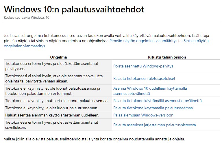

    Raportoitko jälleen, mitä tapahtuu ja jos tilanne jatkuu vielä näiden toimien jälkeen ja vika ei ole kovalevyssä, niin haluaisimme seuraavaksi asentaa Windowssin uudestaan. Voit löytää linkkejä eri PALAUTUS VAIHTOEHTOIHIN TÄÄLTÄ.
    Kerro selviääkö tilanne näiden ohjeiden avulla?
