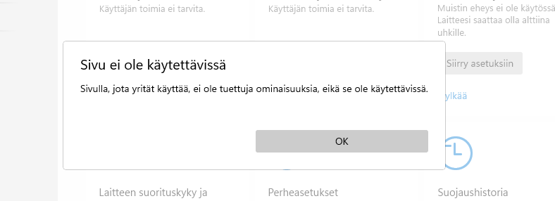

En tiedä miten voin laittaa muistin eheytyksen päälle. kun kokeilen siirtyä asetuksiin laite vastaa sivu ei ole käytettävissä sivulla, jota yrität käyttää, ei ole tuotettuja ominaisuuksia, eikä se ole käytettävissä.

  3. Anonyymi
    2024-02-15T09:12:51+00:00
    Tämä vastaus on käännetty automaattisesti. Tämän seurauksena saattaa ilmetä kielioppivirheitä tai outoa sanamuotoa.
    Hei.
    Kiitos vastauksestasi.
    Kuvan perusteella näyttää siltä, että sinulla on ongelma muistin eheyden kanssa, jota ei voida ottaa käyttöön.
    Käytätkö henkilökohtaista tiliä vai työpaikan tai oppilaitoksen tiliä?
    Voit ottaa muistin eheyden käyttöön muokkaamalla rekisteriä.
    Jos laitteesi ei täytä vaatimuksia, tämän vaihtoehdon käyttöönottoa ei suositella.
    Sen ottaminen väkisin käyttöön voi johtaa siihen, että järjestelmä ei käynnisty oikein.
    Tässä on muistin eheyden dokumentaatio.
    Ota muistin eheys käyttöön - Windowsin suojaus | Microsoft Learn (vain englanniksi)
    Laitteen suojaaminen Windowsin suojauksen avulla - Microsoft-tuki

    1. Win + Q avaa haku.
    2. Kirjoita hakuun "powershell".
    3. Napsauta hiiren kakkospainikkeella ja avaa se järjestelmänvalvojan oikeuksilla.
    4. Kirjoita seuraava komento.
       reg add "HKLM\SYSTEM\CurrentControlSet\Control\DeviceGuard" /v "EnableVirtualizationBasedSecurity" /t REG_DWORD /d 1 /f
       reg add "HKLM\SYSTEM\CurrentControlSet\Control\DeviceGuard" /v "RequirePlatformSecurityFeatures" /t REG_DWORD /d 1 /f
       reg add "HKLM\SYSTEM\CurrentControlSet\Control\DeviceGuard" /v "Locked" /t REG_DWORD /d 0 /f
       reg add "HKLM\SYSTEM\CurrentControlSet\Control\DeviceGuard\Scenarios\HypervisorEnforcedCodeIntegrity" /v "Enabled" /t REG_DWORD /d 1 /f
       reg add "HKLM\SYSTEM\CurrentControlSet\Control\DeviceGuard\Scenarios\HypervisorEnforcedCodeIntegrity" /v "Locked" /t REG_DWORD /d 0 /f
    5. Käynnistä tietokone uudelleen.
    Jos jokin on epäselvää, älä epäröi kertoa minulle.
    Parhain terveisin.
    Malygos - MSFT | Microsoft-yhteisön tukiasiantuntija
