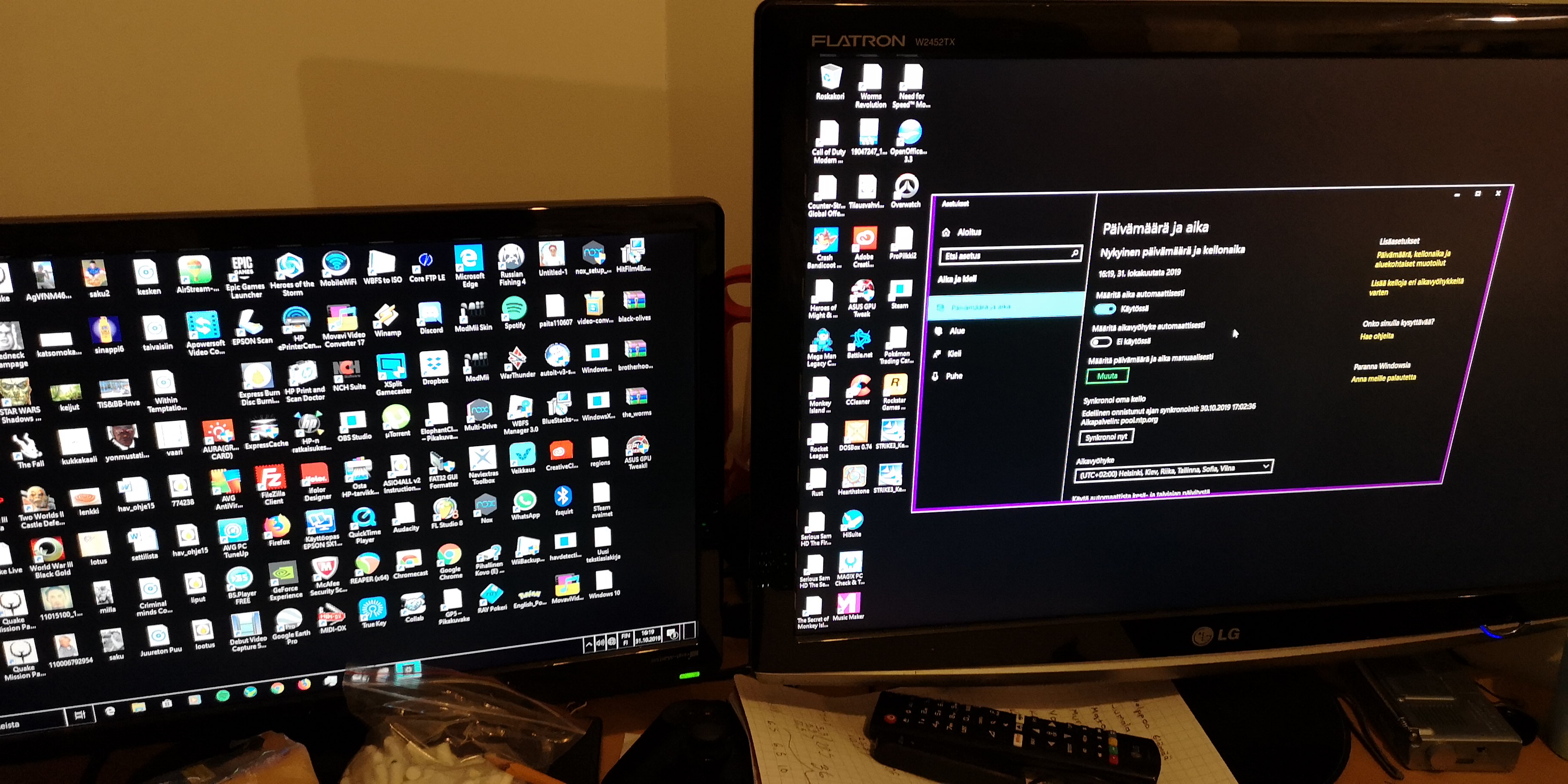

Eli onko kenelläkään mitään hajua ko. ongelmasta?
Muutama päivä sitten näytölle ilmestyi jokin virheilmoitus en kerennyt lukea mitä sanottiin, kun vahingossa klikkasin jo ok, jonka jälkeen taustakuva ei näy ja muutenkin kaikki windows grafiikat on mustana.
Onko jollain ollut sama ongelma ja mikä tähän on ollut ratkaisu?
sfc/scan ja online/Repairhealth on jo kokeiltu

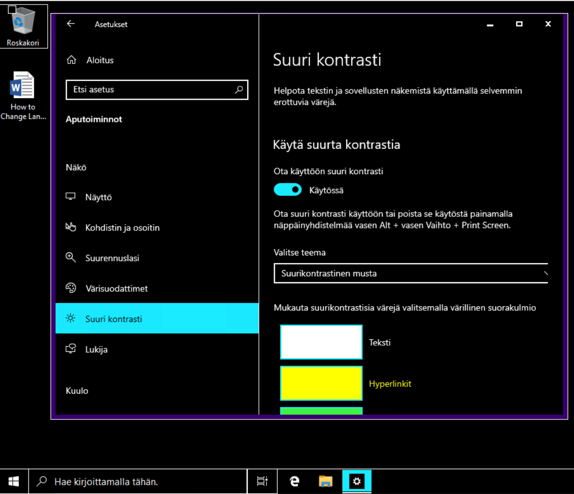

    Hei Saku,
    Olet siis käynyt tuolla Aloitus > Asetukset > Aputoiminnot > Suuri kontrasti -välilehdellä ja laittanut liukukytkimen asentoon "Ei käytössä", mutta tästä huolimatta suuri kontrasti ei kytkeydy pois?

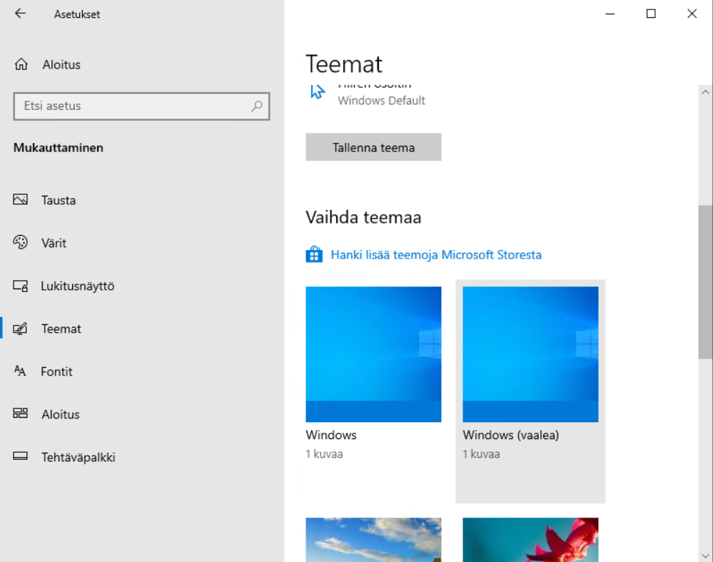

    Seuraavaksi olisi hyvä tarkistaa, että sinulla on oikea Windowsin teemat valittuna.
    • Avaa Aloitus > Asetukset > Mukauttaminen > Teemat
    • Valitse listasta jokin toinen teema, kuten vaikka Windows (vaalea)
    Jos tämä korjaa tilanteen, niin voit vaihtaa takaisin haluamaksesi teemaksi. Lisää teemoja löytyy sivulta Työpöydän teemat.
    Jos ongelma ei ratkea, niin seuraavaksi olisi hyvä tarkistaa jatkuuko tilanne mikäli luot uuden paikallisen käyttäjätilin ja kirjaudut sisään tällä.

    Joo huomasin kanssa, mut ainut ongelma on nyt se, ettei sitä saa ainakaan asetuksien kautta pois päältä.

  5. Anonyymi
    2019-10-31T15:47:29+00:00
    Terve Saku,
    Selvitellään mikä on tämän värivaihdoksen takana ja miten sen saisi palautettua takaisin.

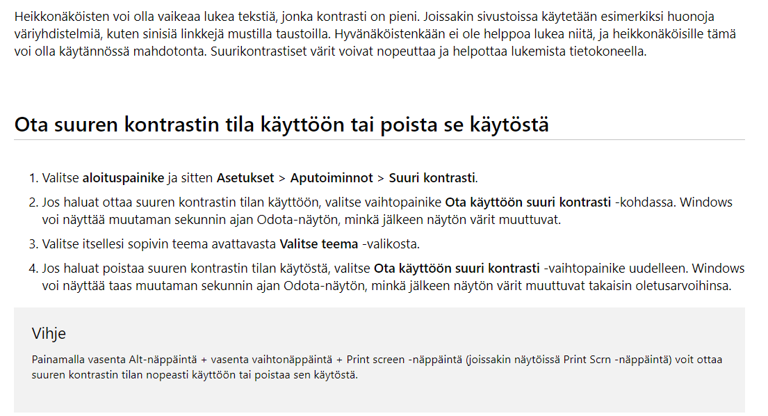

    Kiitos havainnollisesti kuvasta, tämä näyttääkin tutulta. Kyseessä saattaa olla Windows 10:n suuren kontrastin tila.
    Eli kokeile tällä ensin. Jos kyse ei ole tästä, niin tarkista myös Värisuodattimet -välilehti. Jos kumpikaan näistä ei ratkaise tilannetta, niin tutkitaan asiaa tarkemmin.
