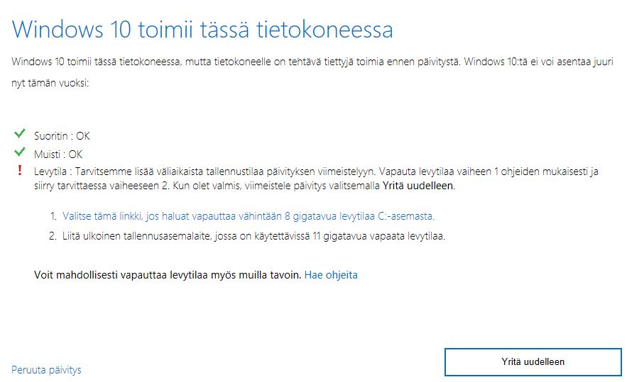

Ilmeisesti tämä 1903 ominaisuuspäivitys on vielä eri kuin windows versio 1909. Kun avaan windows päivityksen avustajan ja lähden sitä etenemään niin tulee seuraavanlainen ikkuna:
Mitä tämä oikein tarkoittaa? Pitiäisikö minulla olla koneella 8Gt tilaa ja tämän lisäksi vielä 11Gt tallennuslaite? Olen tämän ikkunan kohdalla liittänyt koneeseeni muistitikun, mutta tämä ei vain etene mihinkään :(

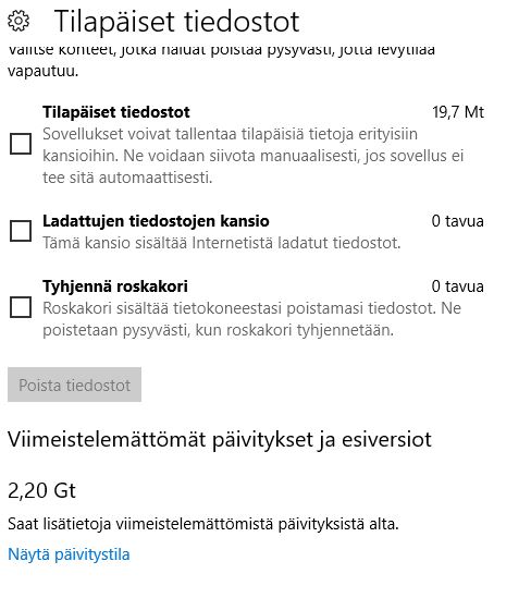

Anonyymi
2019-12-02T14:33:29+00:00
Hei Satu,
Tähän tuli hyviä vinkkejä viikonloppuna JouHeliltä.
Täältä järjestelmätiedostoista löytyi vielä yksi 1.5Gt, jonka voisimme vapauttaa, eli horrostilatiedosto.
Voit kytkeä horrostilan pois päältä päivityksen ajaksi:
  1. Kirjoita Windowsin hakuun cmd
  2. Napsauta Komentokehote hakutulosta hiiren toisella painikkeella ja valitse Suorita järjestelmänvalvojana
  3. Kirjoita aukeavaan komentokehotteeseen:
powercfg.exe /hibernate off
Tarkista sitten uudemman kerran. Voit myös tarkistaa ettei C: -levyltä löydy hiberfil.sys tiedostoa.

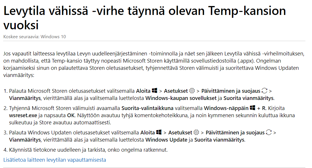

Joitakin väliaikaisia tiedostoja voi myös poistaa tyhjentämällä Microsoft Storen lataustiedostot.
Ne Windows Updaten tiedostot ovat osa tätä päivitystä, joten niiden poistamisesta ei ole tässä yhteydessä apua.
Toivon, että nämä ovat viimeiset askeleet. Muussa tapauksessa katsomme sitä ulkoisella asennustietovälineellä palautusta (eli ns. in-place upgrade).

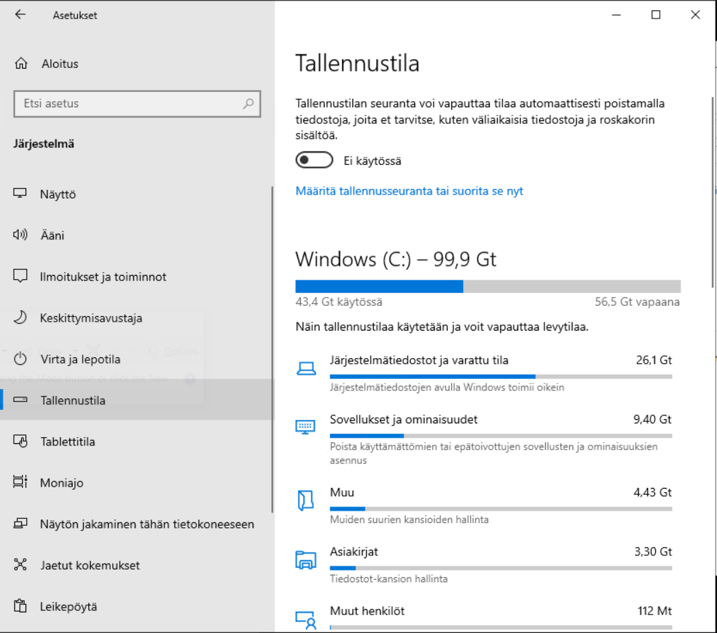

Anonyymi
2019-11-29T12:33:22+00:00
Hei taas Satu,
Eiköhän tämä saada onnistumaan.

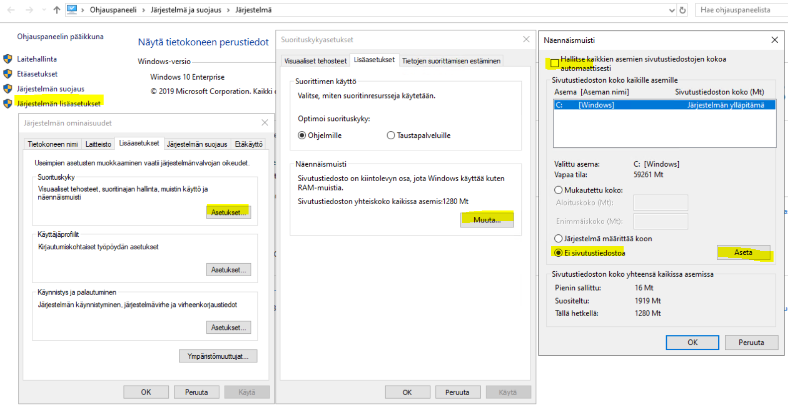

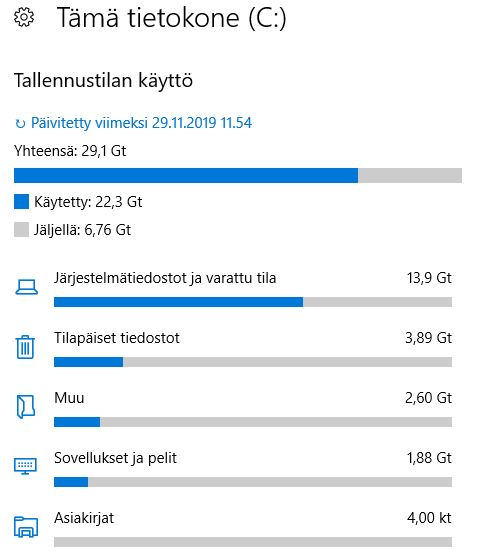

Seuraavaksi kokeile napsauttaa Tallennustilan käyttö -listalla Järjestelmätiedostot ja varattu tila -kohtaa. Tämä avaa tarkemman selvityksen.
Jos täällä näkyy Näennäismuisti kohdassa varattua tilaa, niin voimme kytkeä tämän pois päältä.
  • Valitse Aloitus > Asetukset > Järjestelmä > Tietoja
  • Valitse sivun lopusta Järjestelmätiedot
  • Tämä avaa Ohjauspaneelin Järjestelmä-sivun
  • Valitse vasemmalta Järjestelmän lisäasetukset
  • Tämä avaa Järjestelmän ominaisuudet ikkunan
  • Valitse Lisäasetukset -välilehdeltä osiosta Suorituskyky > Asetukset
  • Valitse Lisäasetukset -välilehdeltä osiosta Näennäismuisti > Muuta
  • Poista valinta Hallitse kaikkien asemien sivutustiedostojen kokoa automaattisesti
  • Valitse Ei sivutustiedostoa
  • Valitse Aseta
  • Anna varmistus

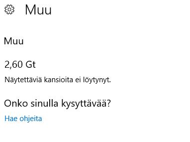

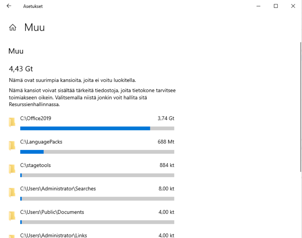

Tämän lisäksi käy Tallennustilan käyttö -listalla tarkistamassa osio Muu. Tämä antaa erittelyn suurista kansioista koneella, joten voit siirtää niitä ulkoiselle tallennusvälineelle.

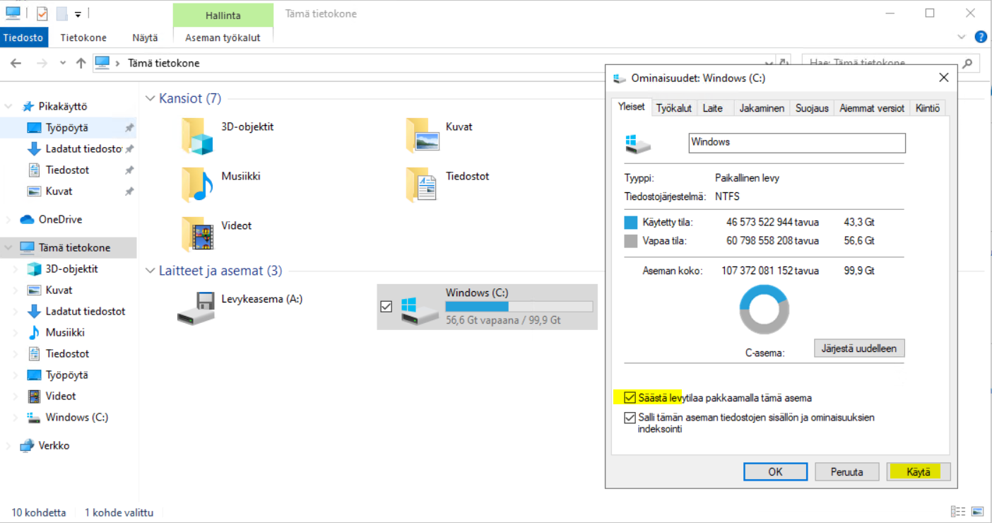

Ja viimeisenä sitten on tarkistaa onko levyllä käytössä levyn pakkaus.
  • Avaa Resurssienhallinta
  • Valitse Tämä tietokone
  • Napsauta C: asemaa hiiren kakkospainikkeella ja valitse Ominaisuudet
  • Tarkista että valittuna on Säästä levytilaa pakkaamalla tämä asema
Toivottavasti nämä sitten riittävät, ja asennus lähtee toimimaan!

Anonyymi
2019-11-28T14:15:56+00:00
Kiitos hyvistä kuvista Satu.
Tosiaan näyttää hieman ahtaalta, mutta eiköhän tähän jokin keino keksitä.
Yksi selkeä vaihtoehto olisi varmuuskopioida levyn sisältö, ja tehdä sitten puhdas asennus. Puhtaassa asennuksessa koko levy tyhjennetään, joten tyhjäältä pöydältä tilavaatimukset ovat hieman helpommat hallita.
Puhdas asennus myös varmistaa, että sinulla tulee vähiten ongelmia jatkossa.
Toisaalta, jos haluat yrittää tätä päivitystä, niin tässä seuraavia askeleita:
  1. Suositan että poistat päivitykset ajaksi Avast -antiviruksen. Windows 10:ssä tulee mukana Windows Defender, joka suojaa laitettasi päivityksen aikana.
Tyypillisesti suositamme tätä joka tapauksessa, sillä useissa tapauksissa päivitys estyy johtuen ulkoisen suojausohjelmiston toiminnasta.
Voit myös poistaa muita suuria ohjelmia kuten Teams Machine-Wide Installer (tätä et muutenkaan tarvitse, sillä sinulla ei ole Teamsiä asennettuna), Officen sekä Google Chromen, ja asentaa nämä päivityksen jälkeen takaisin.
  1. Käytä ulkoista asemaa (mainitsitkin tästä itse ensimmäisessä viestissä)
Eli tuossa ensimmäisessä viestissä mainitsemassa ikkunassa, kun olet vapauttanut sisäiseltä levyltä sen verran tilaa kuin voit, liitä koneeseen USB-tikku tai muu tallennusväline, jolla on vähintään 11Gt vapaata tilaa. Paras on käyttää tyhjää, juuri formatoitua tietovälinettä. Valitse sitten "Yritä uudelleen".
Eli kokeile näillä, ja kerro miten sujuu.

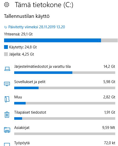

  • Valitse Aloitus > Asetukset > Järjestelmä > Tallennustila
  • Valitse "Näytä lisää luokkia"
Tämä laskee jonkin aikaa sitä, mikä levyllä vie tilaa. Tässä esimerkki testikoneeltani:

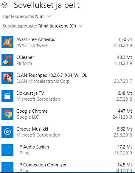

Järjestelmätiedostoihin ei kannata lähteä koskemaan, mutta omalla koneellani esimerkiksi Sovellukset ja ominaisuudet vievät paljon tilaa. Näiden kanssa olisi avuksi poistaa väliaikaisesti ohjelmien asennus.
Myös Asiakirjat vievät paljon tilaan, joten nämä voi siirtää vaikka ulkoiselle massamuistille tai OneDriven tilaan.
Mainitsit, että et halua linkkejä artikkeleihin, mutta laitan tähän kuitenkin linkin niille muille käyttäjille, jotka etsivät kyseistä ongelmaa: Tietokoneen levytilan vapauttaminen Windows 10:ssä.
Jos Schanin ja minun konsteilla ei vielä asennus onnistu, niin kerro ja eiköhän me yhdessä ratkaisu löydetä. Voit laittaa vaikka kuvakaappauksen tuolta Tallennustila -välilehdeltä, niin tämä auttaa meitä selvittelemään asiaa.

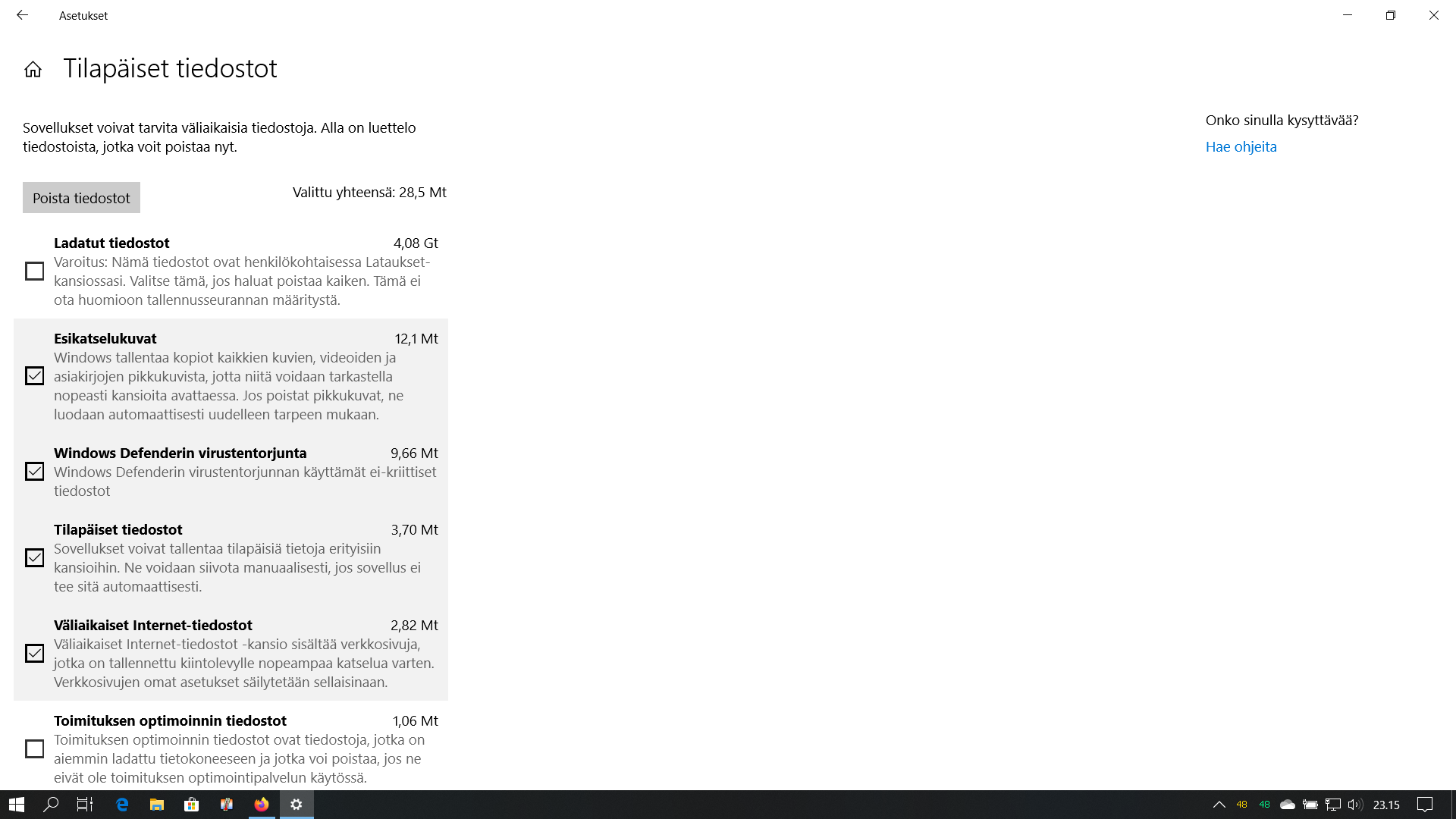

TERE  Satu9191.

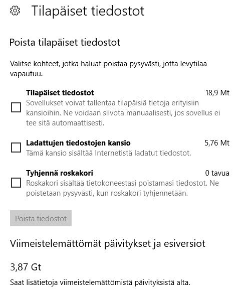

Voit poistaa koneeltas ns. Tilapäiset tiedostot ja ladata päivityksen suoraan koneelles!
Mene  Asetukset > tallennustila> jäjestelmä>Paikallinen levy (C:) tilapäiset tiedot (klikkaa sitä) >avautuu tämä tila (sieltä merkkaa muut kuin "ladatut tiedostot" siinnä ylhäällä näyttää paljonko "valittu yhteensä:            .Luultavasti määrä on yli 8gt poistetaan koneelta jolloin voit päivittää koneesi ja nykyään on versio 1909 käytössä!) klikkaa "Poista tiedostot"

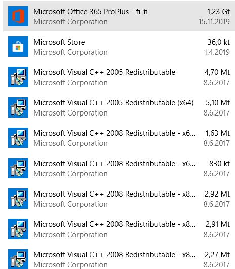

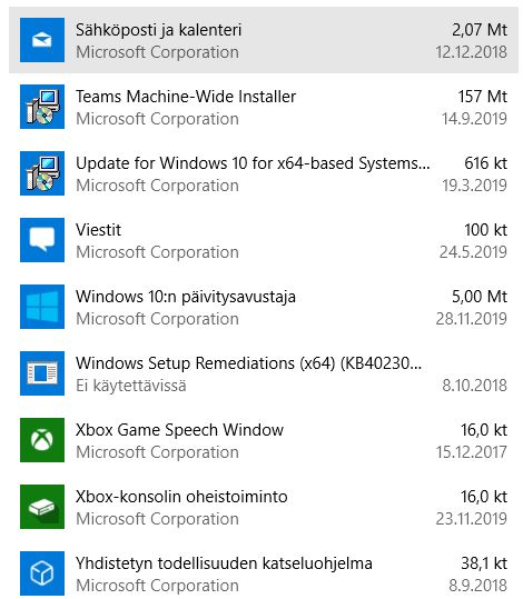

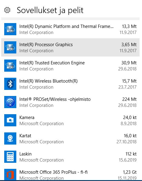

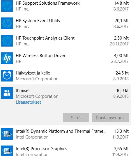

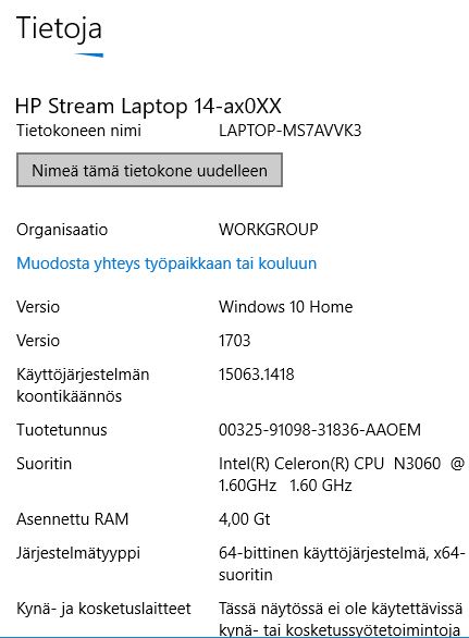

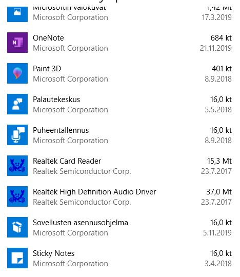

    Kiitos vastauksista, mutta ongelma ei ole ratkennut. Tietokoneen oma muistikapasiteetti on todellakin aivan mitätön. Jos olisin tämän tiennyt aiemmin, olisin ostanut laadukkaamman koneen. Ostin tämän läppärin parivuotta sitten opintojani varten ja muuten se on palvellut oikein hyvin.

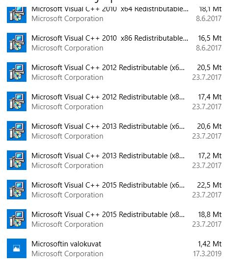

    Tein tilapäisten tiedostojen poiston, missä ei vapautunut tilaa nimeksikään. Tilapäisistä tiedostoista sain tyhjenneltyä listan nolliin, mutta alla lukee viimeistelemättömien päivitysten versiot ja ne vievät tilaa 2 Gt.  Tässä muutamia kuvia nyt tilatiedoista, josko voisitte auttaa. EN siis tiedä mitä tiedostoja uskallan poistaa sovelluksista, siksi laitan koko listan tähän nähtäväksi. Esimekiksi Intel ja Microsoft Visual tiedostot? Office ja Avast(?) on tärkeimmät sovellukset joita tarvitsen.  Kaikkia tiedostoja ei pysty edes poistamaan, kuten ihmiset/herätyskello/Xbox, joita en todellakaan tarvitse. :( Y
